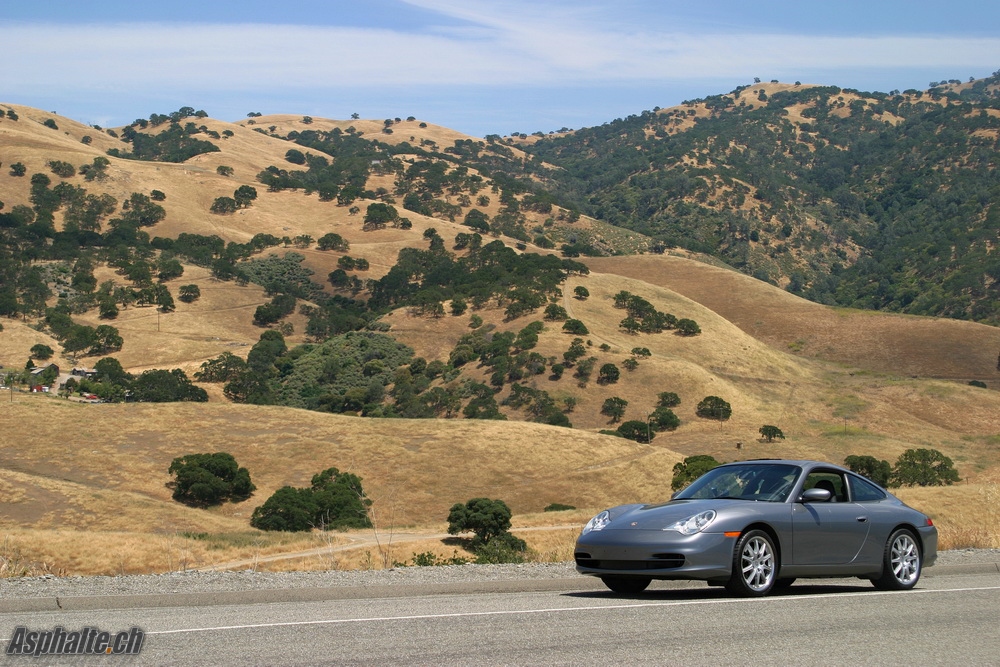

Essai longue durée Porsche 996 Carrera 2
