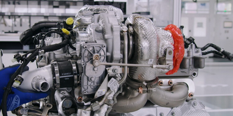

AMG présente le nouveau moteur 4 cylindres qui propulsera les A45 et CLA45 AMG. Ce nouveau M139 a les mêmes cotes (83×92) et la même cylindrées (1991 cm3) que le M260 qui propulse l’A35 AMG (notre essai), mais son intégration dans la baie moteur est inversée, avec l’admission à l’avant et le turbocompresseur à l’arrière.
Le M139 reçoit une nouveau turbocompresseur twinscroll avec un axe monté sur roulements comme sur le V8 biturbo de l’AMG GT4. Ceci diminue la friction et l’inertie, et le régime maximal de 169’000 t/min est atteint plus rapidement.

Une soupape de décharge (waste gate) contrôlée électroniquement contrôle la pression maximale précisément. Le turbocompresseur est refroidi par air, eau et huile. Des conduits provenant de la calandre dirigent de l’air frais vers le corps du turbo.
