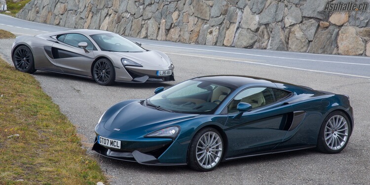

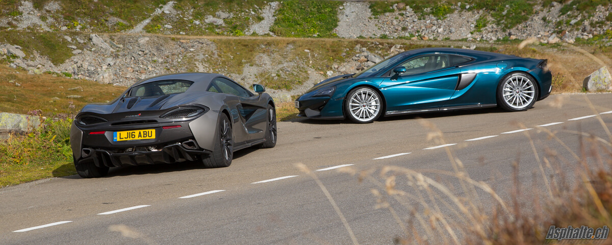

La 570S est la première représentante de ce que McLaren appelle la gamme Sports Series, soit un seuil d’accès à la gamme de McLaren Automotive, plus abordable que les modèles Super Series (MP4-12C devenue 650S et 675 LT). La plateforme reste très proche, les changements mineurs sur le papier. Ces deux voitures se posent donc comme berlinettes au rapport prix/performance attractif, avec comme cible principale la Porsche 911 Turbo. Séduisante sur le papier, la proposition mérite une évaluation détaillée. Vient s’ajouter ensuite la proposition de la 570GT, une déclinaison voulue comme apaisée et plus facile à utiliser de la 570S. L’opportunité de les confronter sur une variété de terrains ne pouvait se refuser.
