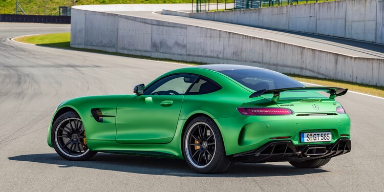

Les ailes avant en carbone augmentent la largeur de 46 mm, ménageant de l’espace pour un élargissement des voies et une monte pneumatique plus généreuse. Les jantes forgées sont de dimensions 10.0 J x 19 ET56 à l’avant et 12.0 J x 20 ET52 à l’arrière. La GT R est montée d’origine en Michelin Pilot Sport Cup 2, 275/35 ZR 19 à l’avant et 325/30 ZR 20 à l’arrière. Le toit en fibre de carbone fait partie de l’équipement standard sur la GT R. A l’arrière, les ailes sont élargies de 57 mm. La face arrière incorpore une triple sortie d’échappement: les sorties visibles sont centrales, mais deux tubes auxiliaires sortent dans le diffuseur.
L’innovation aérodynamique la plus significative est le fond plat actif à effet de sol. Dès 80 km/h en mode Race, un élément en carbone pesant deux kilos s’abaisse de 40mm, changeant le flux d’air, utilisant l’effet venturi pour diminuer la portance du train avant de 40 kg à 250 km/h. Ce système a été développé par simulations, puis mis-au-point en soufflerie, et enfin validé sur la Nordschleife. Lorsque le système est activé, il guide également l’air vers le double diffuseur arrière, ce qui augmente à la fois l’appui et le refroidissement des disques de frein arrière.
