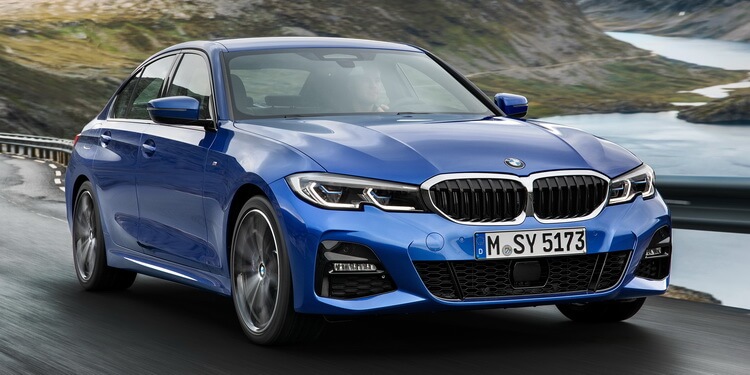

BMW Série 3 G20
BMW présente la nouvelle génération de son produit vedette.
BMW présente la nouvelle génération du produit le plus crucial de sa gamme en termes de volumes, la série 3, symbole de la berline sportive de luxe. Cette nouvelle série 3 – nom de code G20 – est plus longue, plus large et légèrement plus haute:
