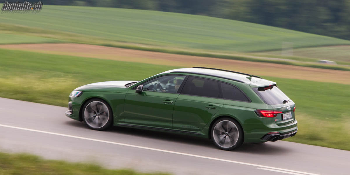

Der Gesamteindruck nach der Probefahrt des Audi S4 Avant (ausgestattet mit einer 3,0-Liter-Einfach-Turbo-Version dieses V6) war sehr positiv und macht Lust auf den neuen RS4. Was die Ästhetik betrifft, hat Audi seine Mission erfüllt. Auch wenn die Lackierung in Sonomagrün Geschmackssache ist (meine Frau sie netterweise als “goose turd” bezeichnet, was so viel bedeutet wie “Gänsesdreck”) wurde nicht auf die für den RS typischen Attribute verzichtet. Mit seinen abgerundeten Kotflügeln, dem aufgemotzten Aufprallschutz, den traditionellen ovalförmigen Auspuffverkleidungen und den künstlichen Lüftungsschlitzen kann das Auto sich durchaus sehen lassen, auch wenn die Lufteinlässe an den Kotflügeln etwas präsenter hätten sein können.

Dieser RS4 B9 legt eine bemerkenswerte Agilität an den Tag und verhält sich wie ein RS3. Das Auto vermittelt einen kompakten und nahezu schwerelosen Eindruck. Es ist leichter als das Vorgängermodell mit seinem großen V8, allerdings nicht so leicht wie angekündigt. Bei vollem Tag wog unser Testfahrzeug 1823 kg, 108 kg mehr als die angekündigten 1715 kg, aber 76 kg weniger als der 2013 getestete RS4 Avant B8.
Beim Durchtreten des Gaspedals zeigt das Fahrwerk eine bemerkenswerte Ausgewogenheit und das Quattro Sport Differential wirkt dem Untersteuern effizient entgegen, was dem RS4 bis zum Erreichen der Haftreibungsgrenze des Continental SportContact 6 eine neutrale Balance verschafft. Das Torque-Vectoring ist diskret und das Fahrzeug behält bei Beschleunigung seine ursprüngliche Fahrspur bei. Die Motor- und Fahrwerksbaugruppe weist eine ausgezeichnete Homogenität auf und ermöglicht Ihnen extrem hohe Geschwindigkeiten auf jeder beliebigen Strecke.
