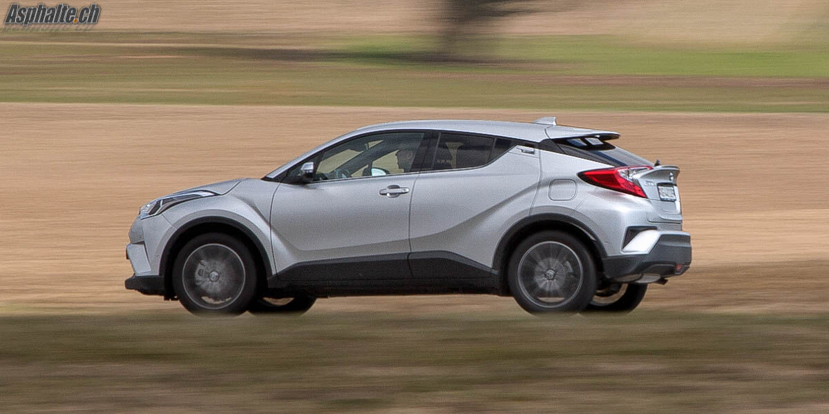

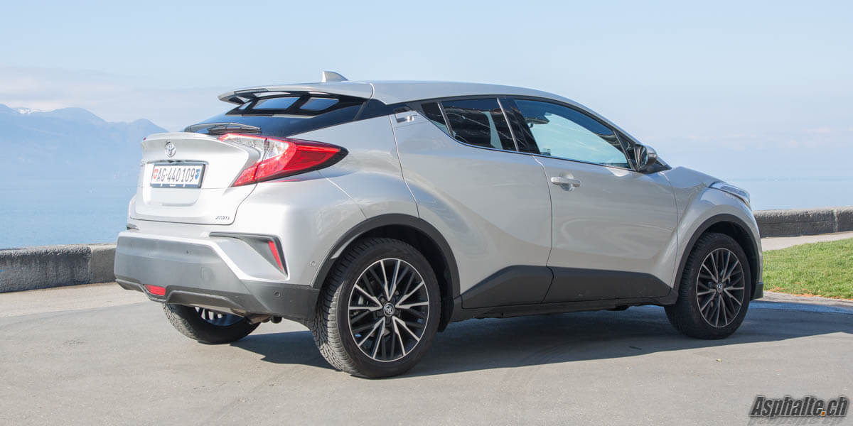

Essai Toyota C-HR 1.2L AWD
Toyota nous propose sa vision du crossover coupé compact.
Les ventes de voiture à transmissions intégrales ne cessent de croitre sur le marché suisse, représentant bientôt une immatriculation sur deux. La part des hybrides continue également de croître alors que les ventes de diesel sont sous une énorme pression. Pourtant, dans le cas du Toyota C-HR, il faut choisir: transmission intégrale ou motorisation hybride.
