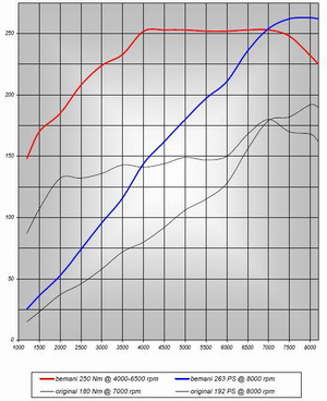

Les courbes de couple traduisent bien l’impression ressentie dans le baquet. Le passage brutal aux cames pointues, si perceptible sur la 111 R d’origine, est agréablement gommé, mais le rush final jusqu’à 8000 tours est préservé pour le meilleur. Jamais brutal ni scabreux, gardant du souffle jusqu’à la zone rouge, seul la sonorité trahit la présence du compresseur. Même la consommation reste étonnamment faible, mesurée à 11.9 L/100km de Sans Plomb 98 en conduite mixte, surtout si on la compare à celle de l’Europa S (12.7 L/100km) mesurée sur un parcours et à un rythme similaire.

Transformation homologuée et facturée 18000 CHF, le kit Bemani offre un niveau de performance inégalé par les produits Lotus, rendant la 111R méconnaissable. Gage de sérieux dans la réalisation du circuit de refroidissement, les performances ont la réputation de résister aux hautes températures ambiantes, ce qui n’est – de loin – pas le cas de toutes les motorisations suralimentées, Lotus et autres. Une pistarde née à acheter en connaissance de cause, mais qui ravira sans nul doute l’amateur qui privilégie la performance sur circuit au plaisir sur route. Difficile de trouver une alternative qui effleure le potentiel de l’engin à moins du double du tarif, sans parler du budget consommables (pneus, freins), largement tributaire du poids de l’engin.
