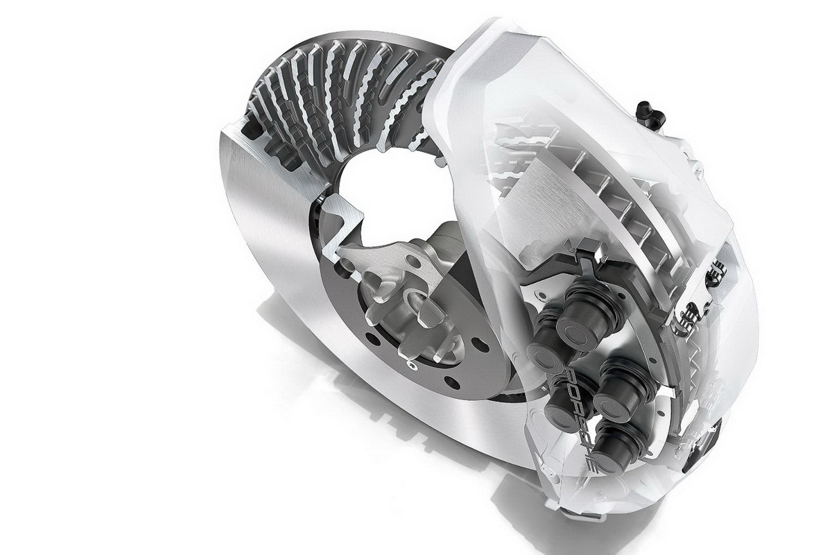

Porsche Cayenne: PSCB, le PCCB "du pauvre"
Message par ze_shark » 15 déc. 2017 22:06
Porsche se fend enfin de quelques détails techniques au sujet des nouveaux freins PSCB (Porsche Surface Coated Brake) qui sont montés de série sur le nouveau Porsche Cayenne Turbo et en option sur les autres Cayenne. La surface est couverte de carbure de tungstène (tungsten carbide ou WC), un composé crystallin si dur qu'il peut découper du verre comme du diamant. La dureté est 10x supérieure a de la fonte d'acier.
Porsche revendique des performances presque équivalentes à des disques en carbone, mais au tiers du coût. Ils s'usent nettement moins de disques en acier, ne produisent pas de poussière et ne rouillent pas. le substrat reste en fonte (ce qui veut intrinsèquement dire qu'il n'y a pas de gain de poids), est traité en surface par laser pour offrir une surface d'adhésion pour une couche intermédiaire dont le rôle est de faire le tampon entre la fonte et le carbure de tungstène dont le coefficient de dilatation thermique est radicalement différent de l'acier. Le coating en carbure de tungstène fait que 100nm d'épaisseur.
Les plaquettes ont dû être spécifiquement développées pour éviter des phénomènes de stick-slip. Avec un composite adapté, la force de friction est nettement plus importante car la surface de contact effective est plus importante du fait de la perfection de l'état de surface. Il y a abrasion des plaquettes, donc poussière, mais elle est réduite de 90% par rapport à des disques en acier conventionnels. Les disques s'usent également, mais durent 30% plus longtemps. La résistance à l'échauffement est également comparable au PCCB, le fonctionnement étant assuré bien au-delà de 600 degrés. Les étriers (à dix pistons à l'avant !) sont d'ailleurs blancs pour souligner le fait que le dégagement de poussière est minimal.
Sur Cayenne S, l'option PSCB est 3630 CHF, L'option PCCB est 10'900 CHF.

Mais du coup, c’est le même procédé qu’Akebono marie avec la céramique sur les disques de la P1?
Messages : 45147
PSCB vs Akebono
Message par ze_shark » 16 déc. 2017 10:57
Non, c'est différent.
Akebono utilise un substrat en carbone céramique pour les disques de la P1 (alors que les PSCB sont en fonte d'acier), et le revêtement de surface est en carbure de silicium (un autre composé crystallin à la dureté extrême, proche du diamant), alors que les PSCB sont recouverts de carbure de tungstène. Donc l'apparence "miroir" est similaire, mais tant le substrat que le traitement de surface sont différents.
Messages : 6187
Re: Porsche Cayenne mk3
Message par Tom63 » 16 déc. 2017 12:16
Ok, merci!
J’avais bien conscience de la différence de substrat, mais me demandais juste si le revêtement de surface était différent.
J’ai ma réponse!
