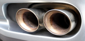

La note d’échappement. La sonorité d’origine manque singulièrement de personnalité, dominée par le bruit de la distribution, avec un bruit d’admission discret et un échappement aux abonnés absents. Les solutions sont aussi nombreuses qu’onéreuses : silencieux, résonateurs centraux, une kyrielle de cocktails exotiques existent. J’ai opté pour la référence officieuse du réseau Ferrari : des silencieux Tubistyle, 2900 CHF, pose incluse. La sonorité change radicalement, avec un timbre rauque, mais aussi une résonance à la limite du supportable autour de 2000 t/min. Tubistyle a d’ailleurs dû changer la conception de ses silencieux début 2002, les factures d’aspirine devenaient prohibitivement coûteuse pour les propriétaires. Alternativement, il est possible ligaturer les soupapes des silencieux d’origine en position ouverte, jamais testé.

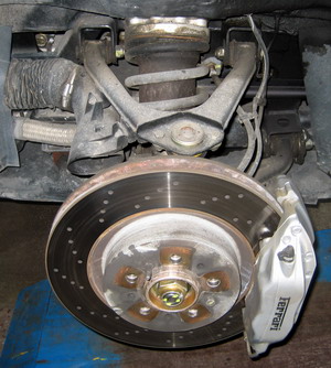

Bruits dans le train avant. Tic, tac, toc. L’enchevêtrement de rotules et barres stabilisatrices produit fréquemment des petits bruits en manœuvre ou dans les virages à faible vitesse. Problème investigué à grands frais par le Garage Zenith, avec pour résultat un changement de roulement de moyeu de roue avant inutile et onéreux (1500 CHF).
