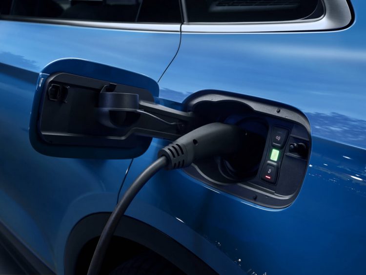

Le chargeur embarqué du Q5 TFSI e permet des puissances de charge de 7.4 kW, soit une batterie pleine en 2.5 heures sous une alimentation 400V/16A. La carte Audi e-tron donne accès à 100’000 points de charge en Europe.
