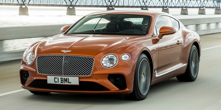

Bentley Continental GT V8
Les déclinaisons V8 font leur apparition.

Accélérations et vitesse de pointe sont logiquement légèrement retrait par rapport au W12 de 6 litres, mais le principal est préservé: l’excellente boîte à double embrayage, connue comme PDK8 chez Porsche et reprogrammée selon les spécifications de Bentley. Les quatre sorties d’échappement et les discrets écussons V8 sur les ailes distinguent les deux motorisations.
