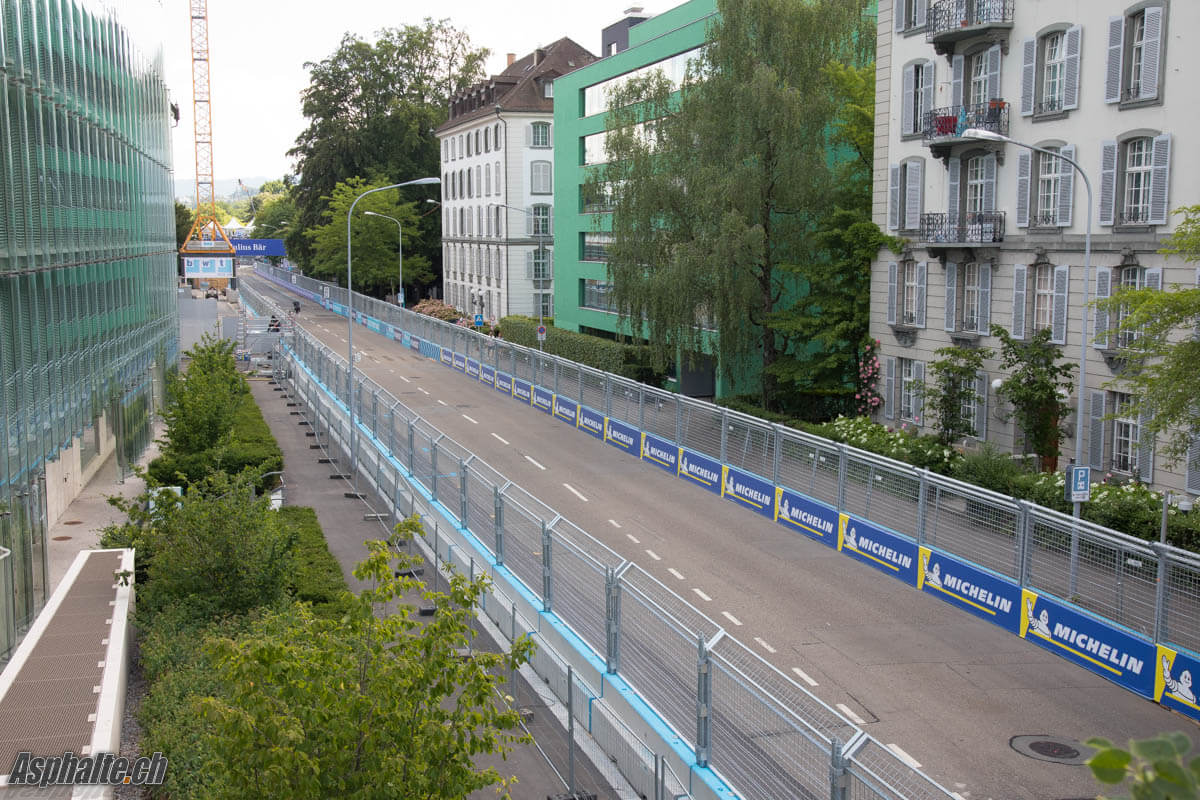

Formule E E-Prix Zurich 2018 Alfred-Escher Strasse
Q: Le circuit de Zürich est atypique pour la longueur de ses rectilignes, quelles sont les implications ?
R: la vitesse de pointe va être la plus élevée de la saison, proche à l’aspiration des 225 km/h imposés par la FIA, ce qui va entraîner des contraintes en termes de gestion d’énergie, en particulier si la température atteint les 30 degrés prévus. Il y a un très long rectiligne, mais aussi des virages très lents, donc un compromis aérodynamique délicat entre appui et vitesse de pointe selon la position dans laquelle nous nous qualifions. Si nous sommes devant, nous pouvons emmener un peu plus d’appui. Si nous sommes plus en arrière, il faut pouvoir dépasser. A Berlin, nous n’avions pas l’appui maximum alors que Jean-Eric Vergne a fait ce choix. Pour nous, ce n’était pas optimal, mais pour sa voiture et son pilotage, c’était la bonne option.
