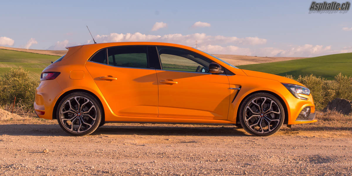

Essai Renault Megane IV R.S.
Premiers tours de roues avec la plus radicale des Megane IV.
Le premier mot qui me vient à l’esprit est « enfin » car oui, enfin, Renault a décliné sa Megane de quatrième génération en version RS. C’est d’ailleurs certainement la première fois qu’une voiture au losange était aussi attendue. Les ingénieurs ont eu raison de prendre leur temps car, si seulement quatre concurrents crédibles existaient sur le marché lors de la sortie en 2003 de la première génération de RS, c’est maintenant le double qui essaie de se partager ce marché toujours plus concurrentiel. Premier contact à Jerez de la Frontera avec deux versions de la RS, soit une EDC6 châssis sport sur route et, pour mon plus grand plaisir, une BVM6 châssis cup pour trois boucles sur le circuit local. Est-ce que l’attente valait le coup ?
