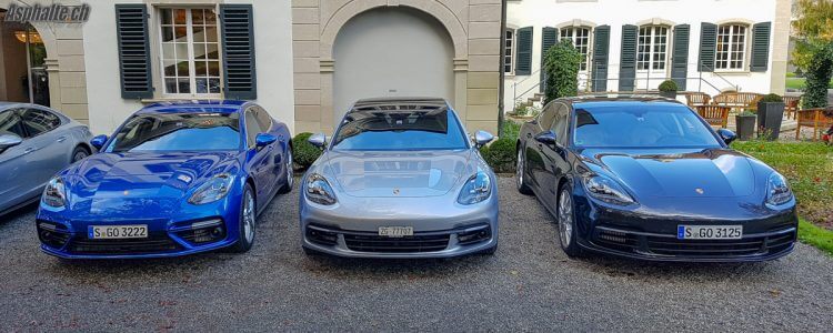

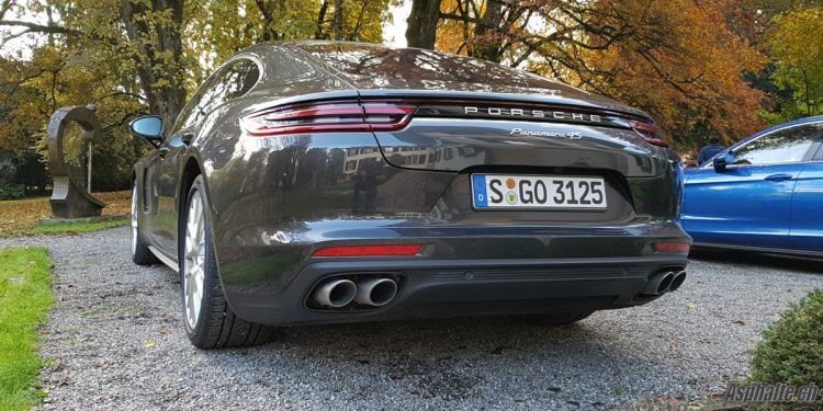

Les 4S et 4S diesel sont impossibles à distinguer visuellement l’une de l’autre, mais se reconnaissent au premier coup d’oeil par leur bouclier avant aux lignes horizontales et leurs embouts d’échappement circulaires, alors que la Turbo reçoit un bouclier en V inversé et des embouts d’échappement en losanges. Un bouclier sport design est disponible avec toutes les motorisations.

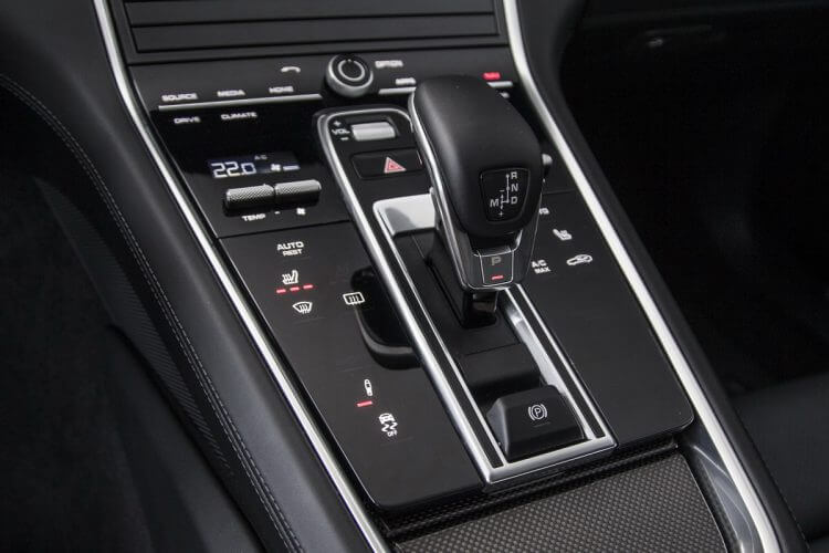

Malgré ses dimensions respectables, la voiture m’a semblé moins imposante à prendre en main que l’ancien modèle. La position de conduite est toujours très intégrée, on est assis “dans” l’auto, avec une ceinture de caisse haute et une console centrale imposante. Elle abandonne les rangées de commutateurs en épis pour un assortiment réduit de capteurs tactiles avec retour haptique de force comme quittance. Comme pour la première Panamera, il est probable que les ingrédients de ce nouvel intérieur vont proliférer dans la gamme. J’y vois personnellement trois désavantages: l’impossibilité de trouver les boutons familiers au seul toucher sans détourner les yeux de la route, la disparition de l’accès direct à certaines fonctions par des commutateurs dédiés, remplacés par des fonctions dans des sous-menus du système d’information et de divertissement, et les traces de doigt et rayures sur les surfaces noires brillantes.

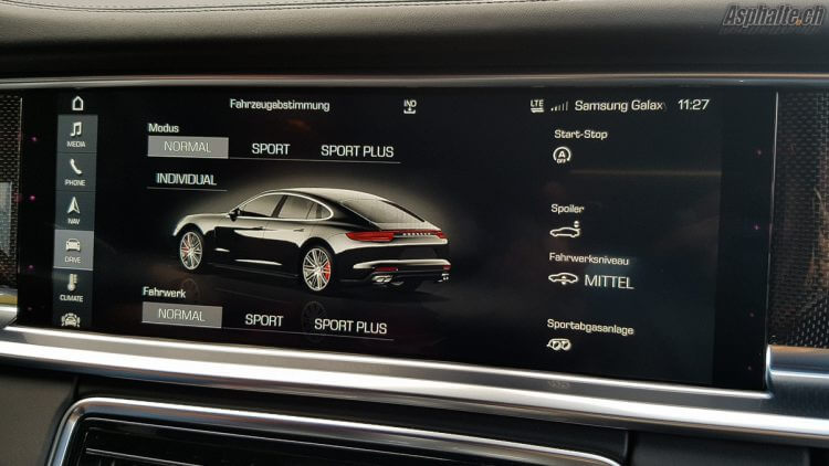

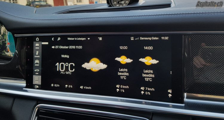

L’écran tactile central de 12 pouces de diagonale est la pièce maîtresse de cet habitacle élégant, avec des graphismes de haute qualité, fluides, et des possibilités importantes de configuration. Un partage de l’écran en largeur est ainsi possible (comme depuis longtemps chez BMW), mais l’ordonnancement du menu principal ressemble de plus en plus à une interface de smartphone, avec la possibilité de concocter un arrangement personnel des icônes des fonctions et applications. Devant le conducteur, le compte-tours reste analogique, mais est flanqué par deux écrans de 7 pouces qui affichent des informations annexes. Avec ma position de conduite, la jante du volant cache regrettablement les extrêmes des deux écrans LCD.
