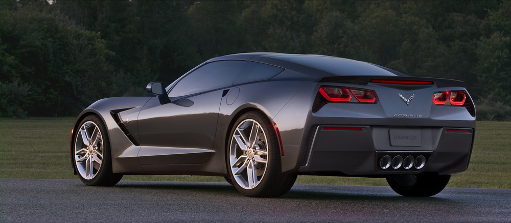

Detroit 2013: Corvette C7 Stingray
Mit dem heutigen Debüt der neuen Corvette „Stingray“ liefert Chevrolet nicht nur eine Neudefinition zeitgemäßer Sportwagen-Performance, Chevrolet führt damit auch wieder die legendäre Zusatzbezeichnung „Stingray“, die schon in den 60iger Jahren für das außergewöhnliche Zusammenspiel von Technik, Design und Leistung stand, wieder ein.
Mit einer Leistung von rund 450 PS und einem maximalen Drehmoment von rund 610 Newtonmetern ist die neue Corvette Stingray nicht nur das stärkste Chevrolet-Serienmodell bisher. Mit einer Beschleunigung von null auf 60 mph (96,6 km/h) in weniger als vier Sekunden und bis zu einem „g“ möglicher Kurven-Querbeschleunigung setzt sie auch bei den Fahrleistungen Maßstäbe. Darüber wird die neue Corvette auch die bislang effizienteste sein wird und den Kraftstoffverbrauch des bisherigen Modells von 9,0 l/100 km (26 mpg) nochmals unterschreitet.
Zwecks Abstimmung von Optik und Performance verbrachten die Entwickler zudem viele Stunden im Windkanal. Zu den funktional wirksamen Ergebnissen zählen:
- – Sämtliche Modelle verfügen über eine neue Frontgrill-/Kühleranordnung sowie Abluftöffnungen in der Motorhaube, die den Auftrieb im Bereich des Vorderwagens reduzieren und das Ansprechverhalten der Lenkung bei höheren Geschwindigkeiten verbessern.
- – Seitliche Wölbungen an den vorderen Kotflügeln reduzieren ebenfalls den Luftdruck unter der Fronthaube und damit den Luftwiderstand.
- – Modelle mit Automatikgetriebe oder „Z51“-Performancepaket verfügen über zusätzliche Lüftungsöffnungen an der Fahrer- und Beifahrerseite, die Luft zu dem für die Kühlung von Getriebe und Differenzial zuständigen Wärmetauscher führen.
- – Abgeführt wird die Getriebe- und Differenzial-Kühlluft über Öffnungen in den Rückleuchten und im unteren Heckschürzenbereich.
- – Das „Z51“-Performancepaket beinhaltet außerdem Kühlkanäle für die Bremsanlage, einen speziellen Heckflügel sowie zusätzliche Luftleitbleche für verbesserte Fahreigenschaften auf der Rennstrecke.
