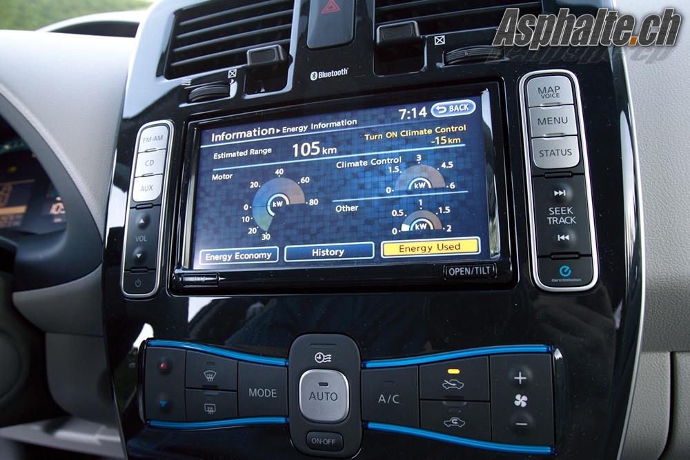

L’ambiance à bord est plaisante, avec des matériaux dont les coûts ont visiblement été comptés, mais qui sont bien ajustés et agréables au toucher. L’équipement est complet, la navigation dans les menus accessibles par l’écran tactile demande un peu d’adaptation mais l’équipement est fonctionnel, l’interface bluetooth avec un téléphone portable facile à établir. Sur la console centrale, un champignon permet de sélectionner la direction de marche (pousser en avant pour … reculer et tirer en arrière pour avancer), et de commuter alternativement entre le mode D normal et le mode Eco. Ce dernier limite le couple disponible sous le pied droit, et augmente la puissance de recharge en déccélération, donc le frein moteur. A l’image du mode ‘B’ des Toyota Prius, il est donc possible de moduler le frein moteur en descente selon la pente, et de conserver ainsi une vitesse constante. La conduite en mode Eco se révèle par ailleurs pénible, monastique, la limitation du couple rendant l’insertion dans le trafic difficile.
