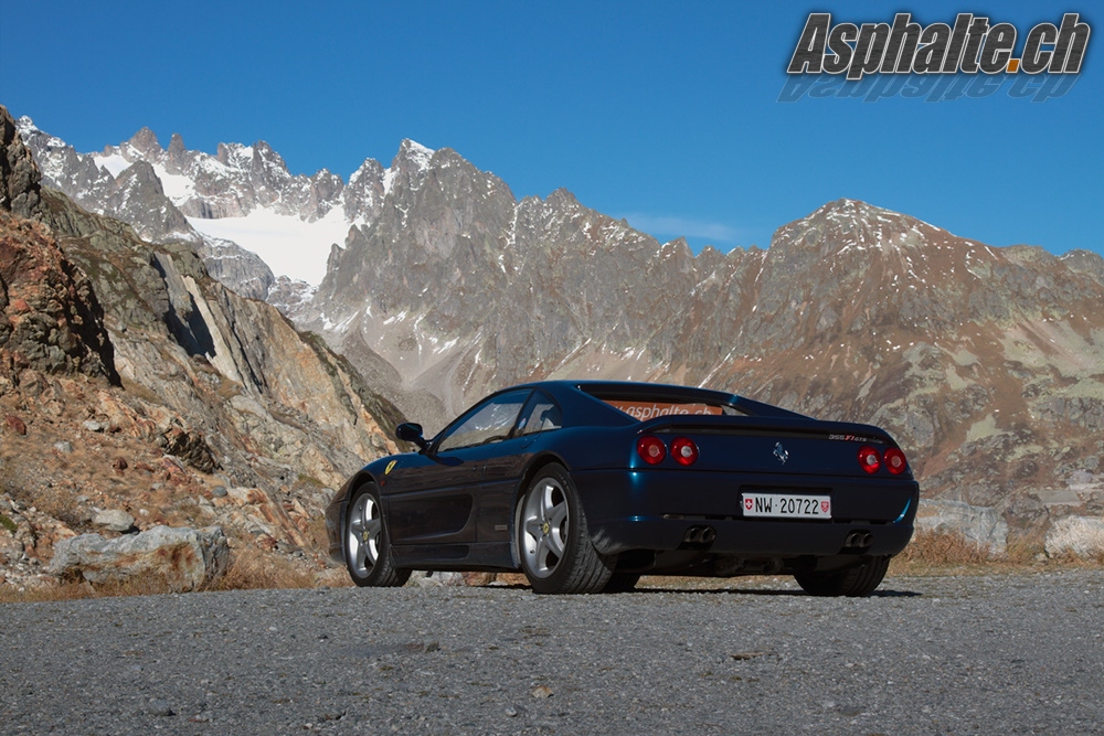

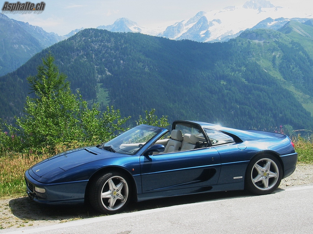

Notre premier essai longue durée, paru en Septembre 2005: la Ferrari 355 GTS F1.
Une 355 GTS F1 en 2005
La Ferrari 355 fut lancée en production en 1994. Evolution majeure de la 348, elle en conserve pourtant la caisse, la majorité sinon la totalité des panneaux de carrosserie sont interchangeables. Une décennie depuis le lancement, et une conception originale qui remonte à une quinzaine d’années, est-ce que ça commence à faire … vieux ?
