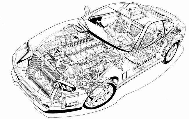

Moteur : V12 à 65 degrés, 5474 cm3, 48 soupapes
Puissance : 485 ch à 7000 t/min
Couple : 563 Nm à 5000 t/min
Dimensions : 4550x1935x1277 mm
Pneus : 255/40/18 AV, 295/35/18 AR
Poids (constr.): 1690kg en ordre de marche
Rapport poids puissance: 3.48 kg/ch
0-100 km/h: 4.4s
400m départ arrêté: 12.5s
1000m départ arrêté: 22.5s
Vitesse maximale: 320 km/h
