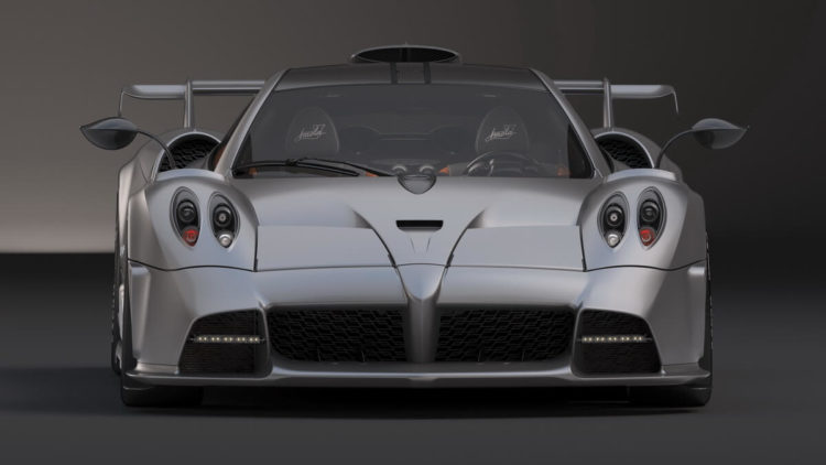

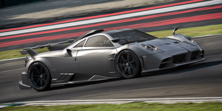

Cinq voitures à cinq millions d’euros hors taxes, tous vendus. Après plus de 16’000 km parcourus en piste pour sa mise-au-point, Pagani dévoile le dernier (et ultime ?) développement de la Huayra apparue en 2011.

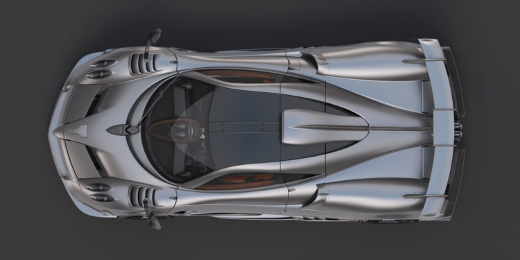

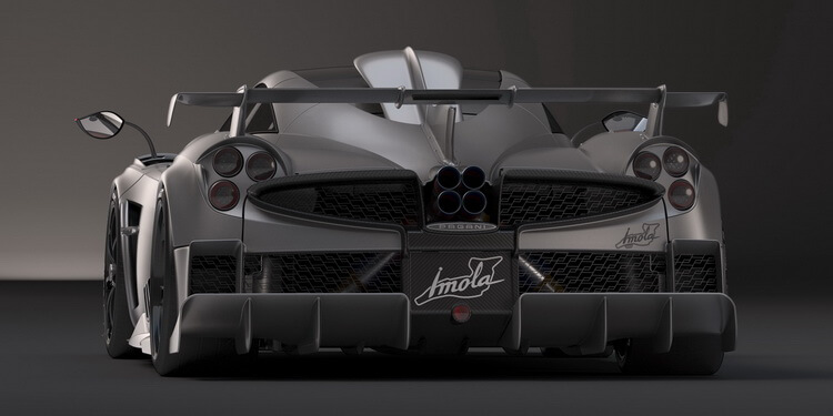

Horacio Pagani s’excuse explicitement d’avoir mis l’accent sur l’aérodynamique au détriment de l’élégance. Les appendices et ouïes peuvent paraître disgracieux, mais ils sont au service de l’efficience aérodynamique, le rapport entre l’appui et la trainée.
Pagani parle également beaucoup de sécurité. La garde au sol aurait par exemple pu être diminuée pour amplifier encore les effets du fond plat, mais au déficit de la sécurité et de l’aptitude à emmener l’Imola sur route ouverte, utilisation pour laquelle elle est homologuée.

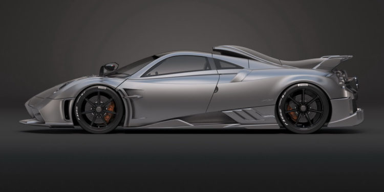

Les épures de suspension ont été revues pour améliorer la motricité et diminuer la plongée au freinage. Les amortisseurs sont actifs et modulent la hauteur de caisse en fonction des phases de pilotage.
La poursuite d’un poids minimal se traduit par l’utilisation de nouveaux composites Carbo-Titanium HP62 G2 et Carbo-Triax HP62 pour la coque, et l’emploi d’un nouveau processus de peinture baptisé Acquarello Light qui permet d’économiser 5 kg sur la peinture de l’ensemble tout en maintenant la richesse, profondeur du vernis et protection des matériaux composites. Pagani annonce 1246 kg à sec.
La voiture est chaussée en Pirelli Trofeo R spécifiques de 265/30R20 à l’avant et 355/23R21 à l’arrière. Les dimensions: 4853 mm en longueur sur 2795 mm d’empattement, 2035 mm en largeur (2264 mm aux rétroviseurs), et 1269 mm en hauteur.
