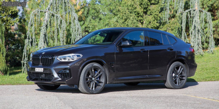

Le X4M est une nouveauté bien plus significative que l’application prévisible de la recette Motorsport aux nouveaux SUV de taille moyenne de BMW. Le X4M inaugure une toute nouvelle évolution du six cylindres biturbo, le S58, qu’on va retrouver sur les futures M3 et M4.
Après 5 ans de services sportifs, le S55 tire sa révérence. Remplaçant du V8 atmo de la série M3 E9x, ses différentes évolutions l’auront amené de 431 chevaux à son lancement à 500 chevaux pour la M4 GTS et son injection d’eau. La plage de couple maxi (taille des bulles dans le graphique) est redevenue comparable aux versions moins affûtées du S55.
Le nouveau S58 tel qu’introduit sur les X3M et X4M développe 480 chevaux et 600 Nm en version de base, et 30 chevaux de plus en version Competition.

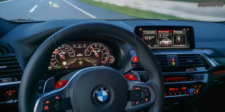

Tel qu’équipé, l’habitacle est un endroit plaisant. En sus de 30 chevaux à l’intérêt accessoire, le pack M Competition amène sièges Sport M et le cuir Merino qui donnent à l’habitacle le cachet attendu dans cette gamme de prix. Problème récurrent dans l’automobile, la base reste un habitacle de X4 diesel à 59’100 CHF, rehaussé par une longue somme de touches ciblées pour déboucher sur un X4M Competition affiché … 133’160 CHF.
BMW a changé la grille de son levier à impulsion, et réussi à rendre une solution parfaite remarquablement peu intuitive. Même commentaire sur les commandes de clignotants: BMW nous a forcé à nous habituer aux commandes à impulsion, avant de faire volte-face et revenir à une solution classique.
La nouveauté bienvenue, par contre, est l’accès sur la console centrale aux réglages indépendants du châssis, de la direction et de l’ensemble moteur-boîte, bien plus agréable que les modes unidimensionnels habituels.
S’y ajoutent les touches M1 & M2 au volant qui permettent la programmation d’un cocktail relevé en matière de châssis, propulsion et assistances. Chaque action sur les touches M1/M2 demande confirmation – il est facile de l’oublier – mais la configurabilité est un point fort de cette approche.

Il est utile de signaler ici que notre X4M d’essai pèse 2036 kg. Selon BMW, le poids DIN est 410 kg (26%) supérieur sur le X4M que sur une berline M3 F80. L’augmentation du couple de moins de 10% est donc loin de compenser la surcharge pondérale du X4M, en partie seulement résultante de la transmission intégrale xDrive absente sur la M3.
Ces chiffres aident à expliquer la sensation que le X4M ne pousse pas aussi fort que les chiffres ne le promettent sur le papier. Le couple passe impérialement au sol, délivrant un 0-100 km/h identique à la M3 DCT en 4.1s, mais la poussée n’impressionne pas autant que les chiffres ne le promettent.
Avec la transmission M xDrive, BMW fait la promesse d’un équilibre typé propulsion, et la tient. Dès le passage en mode 4WD Sport avec le M Dynamic Mode activé, le X4M adopte une posture très posée sur le train arrière dans les grandes courbes, et chaque épingle devient un terrain de jeu très plaisant.
Le système est très permissif, permettant de prendre facilement un demi tour de volant en contre-braquage. Le grip limité des Pirelli Scorpion devient un atout car le couple a très facilement raison de leur adhérence, même sur le sec. Les réactions sont probablement moins progressives avec des gommes d’été plus rigides et adhérentes, mais dans ces conditions, le X4M est un véritable hooligan.

Le X4M confirme les bonnes prestations des assistants de bouchon de BMW, le seul système de la production automobile qui me donnerait envie de payer pour l’option et de l’utiliser quotidiennement. La régulation de distance et de vitesse est très bien jugée et évite des plantées intempestives dans un trafic dense.
A plus haute vitesse, le régulateur de trajectoire est un peu louvoyant, avec une tendance à vouloir trop serrer la ligne centrale plutôt que la ligne extérieure. Dans ce cas de figure, l’Autopilot de Tesla reste supérieur dans son aptitude à centrer la voiture dans la voie.
