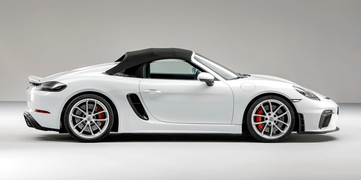

Le 718 Spyder reprend le tout mais avec tout de même quelques changements mineurs. L’aileron arrière a été remplacé par un spoiler de plus petite dimension, mieux adapté au dessin d’un cabriolet. Ce spoiler est mobile. Il y a une légère perte d’efficacité aérodynamique mais la voiture conserve globalement de l’appui malgré un léger effet de portance sur le train avant.
La capote se manipule comme sur le modèle précédent, il faut presser un bouton dans le cockpit, ensuite ouvrir le grand capot arrière, construit en aluminium, puis fermer la capote manuellement, en prenant soin de crocher les deux triangles arrière. Finalement une dernière pression sur un bouton du cockpit verrouille la capote dans sa position finale.
Les performances sont très similaires à celles du nouveau Cayman GT4: 0-100 km/h en 4.4s, mais la vitesse de pointe chute marginalement à 301 km/h. La consommation normalisée selon NEDC est de 10.9 L/100km pour les deux modèles, soit 249 g/km d’émissions de CO2.
