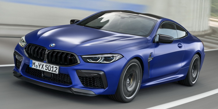

Le nouveau porte-étendard de BMW s’appelle M8.
BMW lance d’emblée la BMW M8 en 4 variantes, coupé et cabriolet, et avec une option Competition. Sans surprise, le V8 biturbo de 4.4 litres est repris de la M5 F90 (notre essai), avec quelques changements mineurs sur la plage de régime sur laquelle la puissance maxi est maintenue:

La version Compétition reçoit des supports de moteur actifs qui permettent une connection plus rigide au châssis et des réponses plus nettes à la prise d’appui. L’échappement M Sport fait partie de la dotation de série des M8 Competition alors qu’il est en option avec la motorisation 600 chevaux.
BMW M8 Competition Coupe
