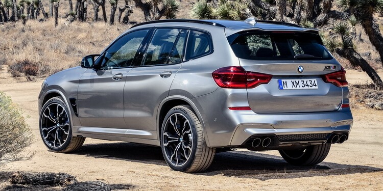

BMW X3M & X4M
Les X3M et X4M inaugurent un nouveau 6 cylindres M.
BMW pousse encore plus loin le développement de son six cylindres en ligne, et les versions M des X3 et X4 en bénéficient en primeur.
Par rapport au groupe utilisé sur les M3 et M4, tant le couple que la puissance maxi progressent. D’emblée, BMW propose deux spécifications, avec une version Competition qui amène une courbe de couple marginalement plus large et 30 chevaux supplémentaires.
