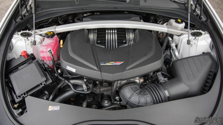

Une Corvette C7 Z06 recarrossée en berline cossue. En simplifiant à l’extrême, c’est la proposition un rien indécente faite par Cadillac avec sa CTS-V en installant un V8 LT4 dans sa berline de milieu de gamme. Ce V8 de 6.2L coiffé d’un compresseur Eaton TVS appartient à la cinquième génération de “small blocks” de GM, et adopte des technologies modernes comme l’injection directe, la désactivation de cylindres. GM est toutefois resté attaché à une architecture traditionaliste avec l’utilisation de culbuteurs pour commander les deux soupapes qui permettent aux gros cylindres de 103.25 mm de diamètre d’inspirer et expirer. L’unique arbre à cames est toujours logé à la base du V.
Les chiffres extraits sont respectables en valeur absolue, avec un couple maxi 855 Nm à 3600 t/min et une puissance culminant à 649 chevaux à 6400 t/min. Les valeurs spécifiques restent sagement en retrait par rapport aux blocs allemands: 105.3 ch/L contre 153.7 ch/L pour le V8 AMG de l’E63 S. Avec un couple pareil à passer au sol par les seules roues arrière, l’essai s’annonce divertissant.

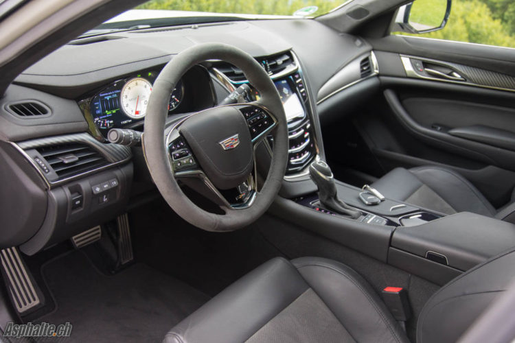

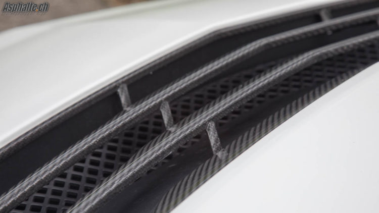

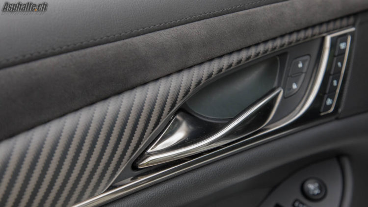

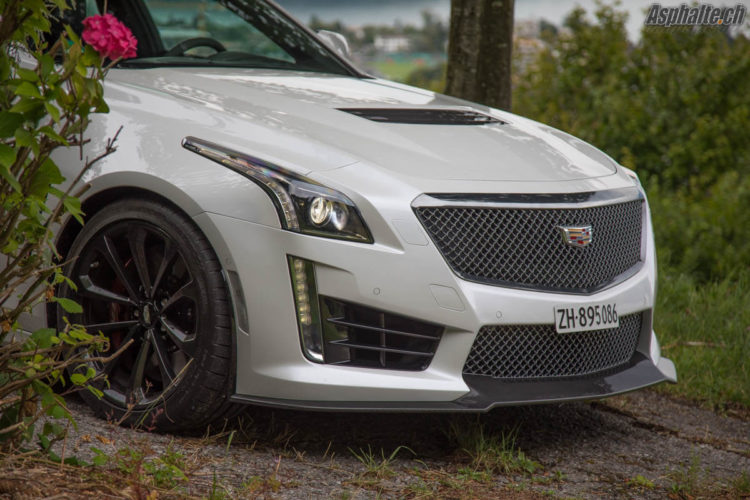

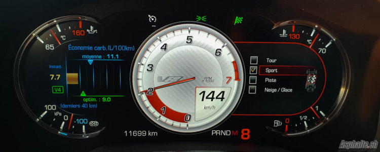

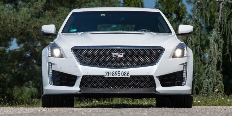

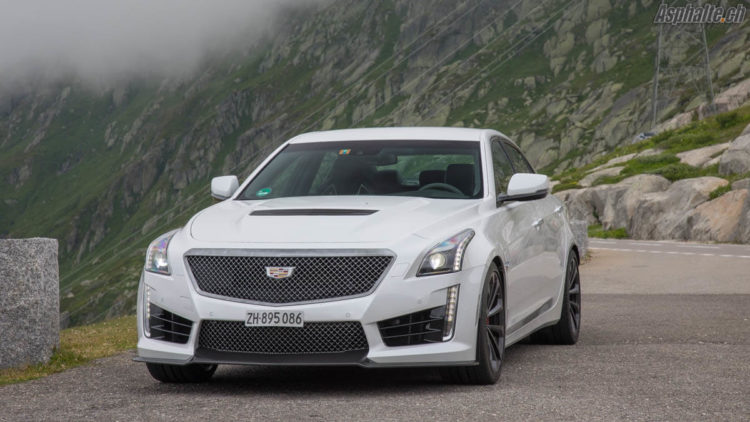

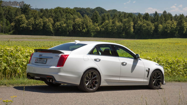

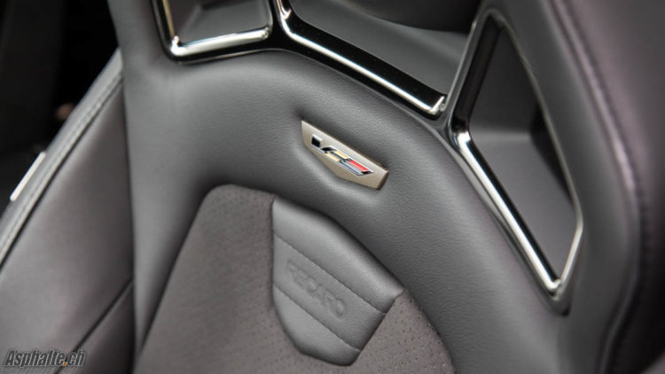

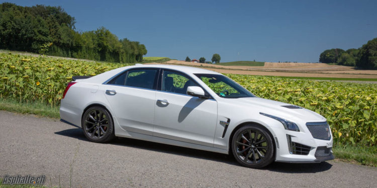

Parée du pack carbone, la CTS-V est imposante du regard, le traitement ‘V’ donnant à cette berline débonnaire un look de brute assez plaisant. L’intérieur ravira les amateurs d’alcantara: sièges et planche de bord en combinaison avec du cuir, volant et levier de sélection, et surtout dos de sièges avant. L’affichage LCD est configurable ad nauseam avec une pléthore d’indicateurs et de jauges qu’on peut incruster de part et d’autres du compte-tours synthétique central. L’ensemble est plutôt bien réalisé et demeure plaisant à l’usage au-delà de l’impression initiale.

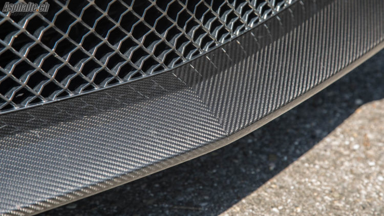

Une auto disposant d’un tel couple s’aborde avec un minimum de respect et de circonspection, mais la prise en main est relativement facile pour la catégorie, dès l’instant où la proéminence de la lame en carbone et le coût de son remplacement en cas de rencontre avec un obstacle sont intégrés dans les paramètres de manœuvre. Le système de caméra de parking donne d’ailleurs une triple vue de l’objet, plongeante de face et latérale, de piètre qualité graphique mais utile pour trouver le compromis judicieux entre les 5 mètres de longueur et le craquement sinistre du carbone rencontrant un rebord en béton.

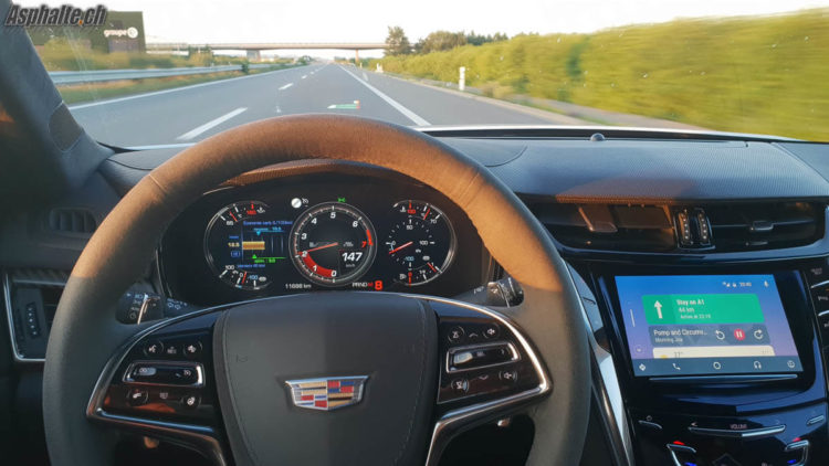

Le mode d’emploi de base est relativement simple: trois modes de gestion du véhicule (Tour, Sport et Track) si on laisse de côté le mode neige/glace, bouton de mode manuel sur le levier de sélection, et désactivation du contrôle de traction pour les moments de bravoure. Le LT4 s’ébroue sur une note démonstrative, mais la CTS-V se montre parfaitement civilisée sur les premières dizaines de kilomètres qui me ramènent de la banlieue nord de Zürich.
A faible charge, le V8 devient un V4, avec une transition qui resterait imperceptible si elle n’était pas indiquée sur le tiers gauche du bloc d’instruments. La transmission tire long pour abaisser la consommation (142 km/h à 2000 t/min) mais l’ensemble bloc/boîte refuse les très bas régimes auxquels les mécaniques allemandes acceptent de fonctionner sans broncher.
Mes premières tentatives de relances plus musclées procurent une sensation étonnante. Bien qu’en mode manuel et donc en prise, chaque pression sur la pédale de gaz s’accompagne d’une mise en régime du compresseur volumétrique qui donne la fausse impression que le convertisseur de couple de la boîte hydramatic patine en permanence, impression encore renforcée si l’on a configuré l’affichage pour montrer le manomètre de pression. Le compresseur est entraîné par le vilebrequin et donc tourne en permanence en proportion avec le régime moteur, mais la sonorité caractéristique varie fortement en fonction de l’ouverture des gaz.
Un compresseur volumétrique a l’avantage de ses inconvénients. La pression de suralimentation augmente avec le régime moteur, résultant dans un régime de couple maxi relativement élevé (3500 t/min) en comparaison avec les turbocompresseurs modernes, amenant une belle progression organique de la poussée, mais qui dilue l’arrivée du couple. La réponse moteur se rapproche donc plus d’un moteur atmo que d’un moteur turbo.

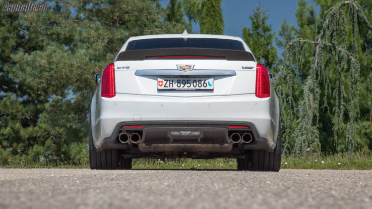

Les chiffres impressionnants annoncés présagent d’une brute sur-motorisée, mais les sensations lors des premières accélérations restent très civilisées, un caractère qui s’explique autant par la réponse moteur que par sa sonorité. Cadillac a voulu préserver une certaine discrétion, et même en bloquant l’échappement en mode Track, la bande son reste très discrète, probablement trop discrète. La dominante est le bruit d’aspirateur du compresseur, pas le grondement sourd et le staccato typique qu’on attend d’un V8 de 6.2 litres.

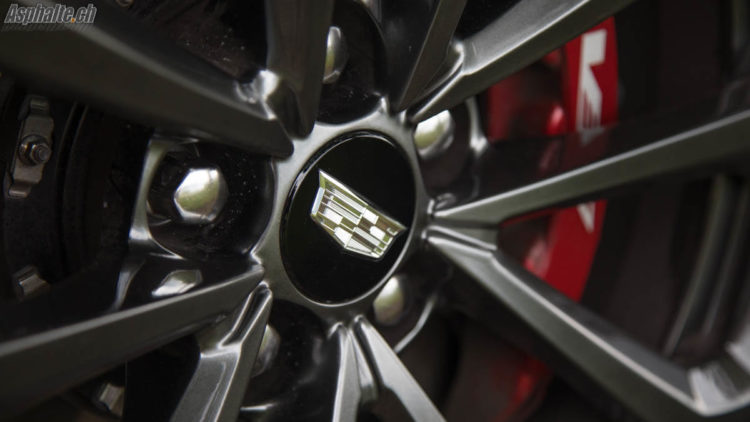

Mes premières opportunités de vraiment augmenter le rythme me sont offertes dans la jolie descente du Brünig vers Meiringen, et se traduisent par quelques surprises. Au premier freinage appuyé en approche d’épingle, panique à bord: le mordant des gros disques de 390 mm pincés par des étriers à six pistons est très convaincant, trop pour le détecteur d’obstacle qui sonne l’alarme et fait vibrer le placet du siège, et le prétensionneur de ceinture se déclenche et m’étrangle la taille et le thorax. Le passage en mode Piste permet d’éliminer le second dispositif, mais pas le premier, qui ne peut pas être complètement désactivé et reste chatouilleux.

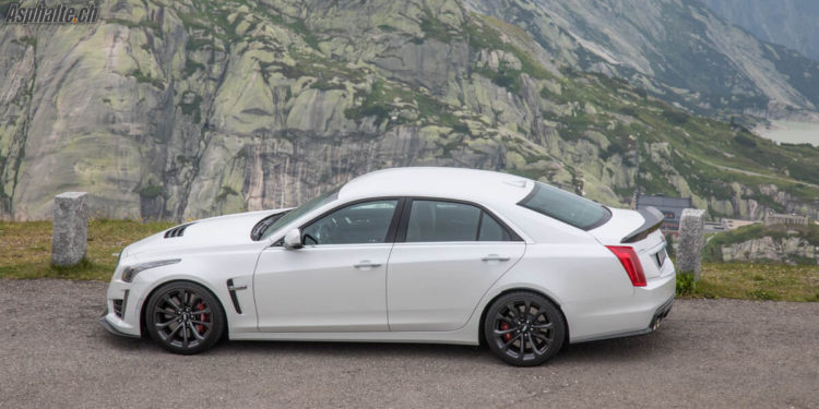

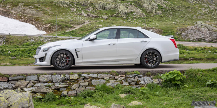

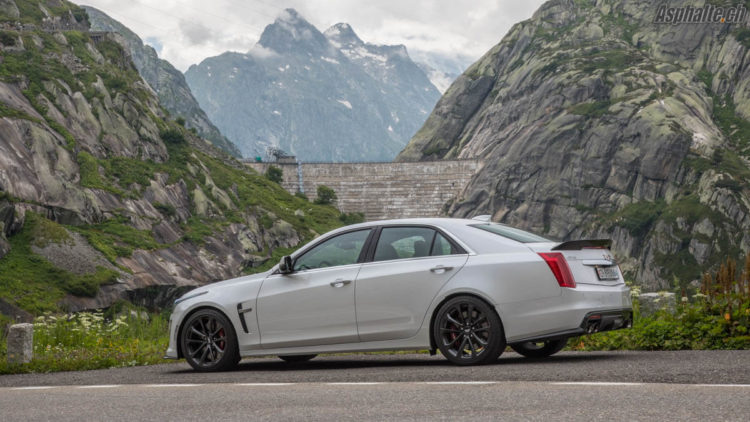

Ce dimanche estival gris, bouché mais sec, est une opportunité inespérée de bénéficier de cols alpins sans le trafic touristique habituel. Premier plat au menu, le col du Grimsel, juge de paix pour les grosses voitures de sport rapides. La CTS-V offre trois niveaux de réglages de suspension, de souple en mode Tour à très ferme en mode Piste. Je resterai dans le mode de suspension intermédiaire Sport pour toute la virée.
Dès les premiers appuis, le train avant se révèle mordant, fiable et rassurant. Les liaisons au sol sont rigoureuses, le passage d’inégalités en appui ne faisant pas remonter de jeu coupable dans la caisse et la colonne de direction. Le train arrière passe bien le couple au sol si l’on s’abstient de le provoquer, les dérives étant naturellement au rendez-vous en mode Track si on s’aventure à puiser dans les réserves du LT4 alors que les Michelin Pilot Super Sport sont déjà chargés par l’accélération latérale.

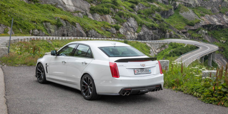

Par gourmandise, je renouvelle l’expérience sur le col du Susten, plus étroit et moins roulant. Les rares dépassements à effectuer ne me posent pas de problème en termes de précision, et cette grande berline se sort plus qu’honorablement de l’exercice. On peut rouler fort et propre, l’attaque au volant de cette Cadillac n’est pas un exercice contre-nature. Elle n’est juste pas aussi exaltante qu’on pourrait l’espérer, encore moins le rodéo sauvage que la définition de la CTS-V promet implicitement. La descente du côté uranais abordée à un rythme soutenu n’entame en rien un freinage puissant et consistant.
De retour sur l’A2, je repasse la boîte en mode manuel et sélectionne le mode Tour. Le confort est très plaisant, à la hauteur des attentes d’une berline de ce rang. Les sièges aux rembourrages ajustables fournissent un maintien parfait, et le double vitrage contribue à un silence relaxant. La boîte hydra-matic a le kickdown chatouilleux, kickdown qui peut se faire en deux temps si l’on a le pied lourd, mais si la charge baisse, le mode V4 se réenclenche pour abaisser la consommation.
