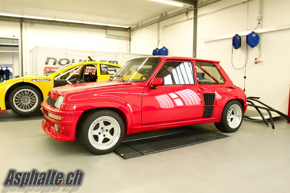

C’est cette dernière méthode qu’utilise Novidem sur son banc Superflow Autodyn. Equipé à la fois de freins électriques et d’une masse inertielle, les essais courts destinés à faire une simple mesure de couple et puissance sont opérés avec la masse inertielle pour une précision accrue. La procédure de test se déroule comme suit:
- installation: le véhicule est disposé sur les rouleaux. Pour les voitures à 4 roues motrices, l’entraxe est ajusté pour correspondre à l’empattement. Deux méthodes pour maintenir la voiture en place: barres rigides ou sangles. Les barres rigides sont préférées pour leur précision et sécurité accrues.
