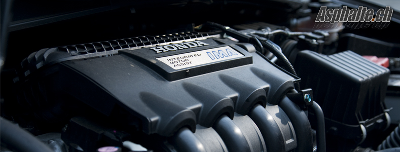

Le système IMA (Integrated Motor Assist) de Honda est plus simple que l’Hybrid Synergy Drive de Toyota, principalement dans le couplage entre moteur thermique, électrique et la transmission. Le moteur électrique est logé entre le vilebrequin et la boîte à variation continue, et fait également office de générateur et démarreur. Probablement moins cher à industrialiser mais plus limité également dans ses possibilités. Différence fondamentale, le système IMA n’est pas bimodal : la voiture ne peut pas se déplacer sans que le vilebrequin de son moteur thermique ne tourne, même s’il ne consomme pas d’essence. L’IMA est ainsi capable de déplacer l’auto avec la seule énergie provenant de ses batteries, diminue les pertes mécaniques en fermant ses soupapes d’admission et d’échappement (calage extrême des arbres à cames), mais les vibrations inhérentes aux masses en mouvement sous le capot demeurent, tout comme les inévitables pertes thermodynamiques et de frottement.

L’Insight est une hybride du bout des lèvres, avec un petit moteur électrique d’appoint de 13 chevaux (celui de la Prius III est spécifié à 82 chevaux même s’il ne développe jamais cette puissance maximale) et des batteries NiMH 12% plus petites (5.75Ah contre 6.5 Ah pour les Prius II & IIII) limitant ainsi la capacité de récupération d’énergie. Technologie abordable mais simplifiée, pertes de rendement, recyclage énergétique limité, fonctionnalité Stop Start à la logique parfois surprenante, inutile de chercher plus loin pour expliquer la différence. La technologie de Toyota, plus complexe et donc plus chère, amène un gain en consommation que l’Insight ne peut égaler, que ce soit dans les laboratoires de mesure des cycles normalisés ou au quotidien.

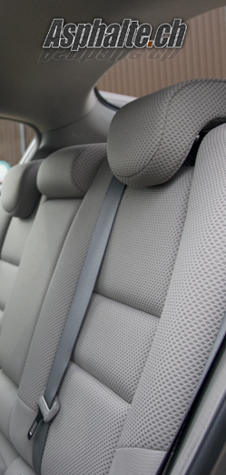

A l’intérieur, l’habitabilité pour les passagers avant est bonne, ce au détriment de l’espace aux genoux pour les sièges arrières, largement insuffisant pour des adultes, tout comme la découpe trop basse des portières arrières. L’explication est à chercher dans un empattement plus court de 15 centimètres par rapport à la Prius (2550 contre 2700 mm) alors que l’Insight n’est plus courte que de 65 millimètres.

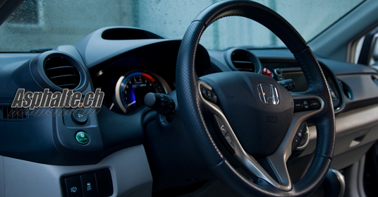

Le tableau de bord bigarré ne surprendra pas les habitués de la marque, avec pléthore d’écrans auxiliaires et de couleurs vives, aux antipodes de la simplicité clinique choisie par Toyota. Si l’intérieur de la Prius fait cheap pour 38’000 CHF de prix de base, l’Insight fait très cheap pour dix mille francs de moins. Plastiques durs et brillants, textures grossières, il a fallu économiser tous azimuts pour offrir un tel concentré de technologie à un prix contenu, même si notre version d’essai Elegance très bien équipée s’affiche à 34’900 CHF contre les 28’800 de la 1.3iS.
