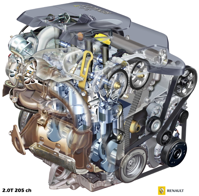

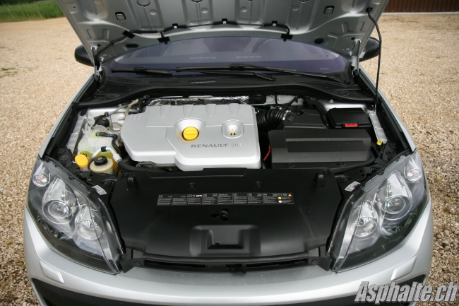

Sous le capot, vous aurez le choix entre deux nouvelles motorisations : un diesel dCi de 2.0 litres développant 180 CV et 400 Nm, ou alors un 2.0 litres essence turbocompressé de 205 CV et 300 Nm dès 3’000 t/min qui équipe notre modèle d’essai. Emprunté à la Megane RS et pour l’occasion légèrement dégonflé, ce bloc a l’avantage d’être sage et souple à bas régime et particulièrement tonique une fois la turbine enclenchée, permettant ainsi de mener ce break à bon rythme. Les deux propulseurs sont accolés uniquement à une boîte manuelle 6 vitesses, dont la commande est à mon avis un peu lente pour profiter pleinement de l’agrément du moteur turbo.

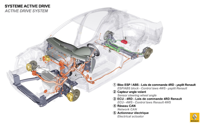

A l’origine mécanique puis hydraulique, la technologie des quatre roues directrices a été mise de côté au profit de l’ESP, à l’efficacité quasi similaire en terme de sécurité, mais considérablement moins onéreux. Renault a donc décidé de recomposer le passé en combinant les deux mécanismes, se reposant à un niveau inégalé sur l’électronique pour gérer le système. C’est en collaboration avec les savants-fous de Renault Sport Technologies que le châssis « Active Drive » a été développé.

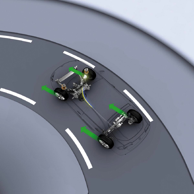

Et alors, comment ça marche ? Déjà, à la différence des anciens systèmes japonais, celui de Renault ne relie plus physiquement la colonne de direction à l’essieu arrière. Ensuite, il n’a pas été nécessaire d’entièrement revoir la conception du châssis. Un petit moteur électrique a été fixé sur le train arrière et actionne les roues sur l’ordre d’une centrale électronique qui collecte les informations en provenance des différents capteurs de l’ESP (vitesse, angle du volant, accéléromètre, etc.). C’est aussi simple que ça.
Cette solution technique, à l’inverse d’une transmission intégrale par exemple, permet de contenir le poids total du véhicule. Le châssis « Active Drive » ne pèse ainsi que 19 kg de plus qu’un châssis normal, contre plus de 100 kg pour un système tel que le Quattro d’Audi.

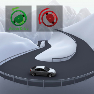

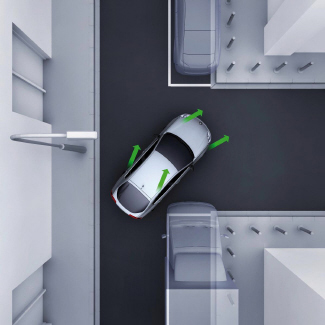

A partir de là, deux modes de fonctionnement entrent en jeu. En-dessous de 60 km/h, les roues arrières braquent en sens inverse des roues avant (jusqu’à un angle de 3.5°) facilitant ainsi les manœuvres en ville. Grâce à ce système, le diamètre de braquage passe de 12,05 m pour une Laguna normale à 10,80 m (équivalent à celui d’une Clio) pour la GT. Dès lors, la démultiplication de la direction diminue et jamais il ne m’a été aussi facile de glisser une telle péniche dans un mouchoir de poche le long d’un trottoir.
Au-delà de 60 km/h, en revanche, les roues arrière pivotent dans le même sens que les roues avant, jusqu’à 2°, de façon à contrer la force centrifuge qui emmène naturellement le train arrière vers l’extérieur du virage. En outre, la répartition du travail de changement de direction sur les quatre roues permet aux pneus avant de récupérer une bonne partie de leur adhérence, retardant ainsi l’apparition du sous-virage, inhérent aux tractions, et atténuant l’impression de lourdeur dans la direction.
Tout ceci est bien joli, mais qu’advient-il quand le système tombe en panne, me direz-vous ? Effectivement, comme disséqué plus haut, le mécanisme de braquage repose à 100% sur l’électronique. Dès lors, nous ne sommes point à l’abri d’un éventuel caprice des puces. Renault a donc prévu la parade, en désactivant totalement le système en cas de panne du moindre capteur. Et donc le moteur électrique revient à sa position de repos, avec un angle de braquage nul.
Lorsque ledit moteur tombe en panne, Renault précise que le conducteur aura la sensation d’un véhicule « qui ne tire pas droit, comme s’il avait tapé de la roue un trottoir ». Ce qui devrait inciter le conducteur à rallier l’agence Renault la plus proche.
