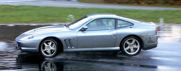

Avec le couple disponible, l’ASR est souvent sollicité sur les 3 rapports inférieurs si on n’a pas le pied droit délicat, même sur le sec. En mode Normal, couplé à un tarage un peu plus souple de l’amortissement, les interventions sont très intrusives, coupant net la déferlante du V12. En mode Sport, le calculateur autorise le patinage des roues arrières tant qu’une accélération latérale (un appui en virage) n’est pas détectée, ce qui jugule les excès en courbe mais permet de légères dérives.
L’étape suivante est de déconnecter l’ASR, vous laissant seul maître à bord. Dans des conditions idoines, la 550 se transforme volontiers en drifteuse, mais gare aux excès, le rayon de braquage limite l’angle de dérive. La voiture reste bien plus facile à provoquer qu’une berlinette à moteur central : couple omniprésent pour déclencher, répartition des masses pour balancer. A noter que l’ASR est un pur et simple anti-patinage travaillant sur la gestion du moteur et les freins arrières, pas un contrôle de trajectoire type ESP. L’amortissement n’est pas exempt de reproches, la voiture donne parfois l’impression de s’asseoir sur le train arrière et de pomper en sortie de virage.
