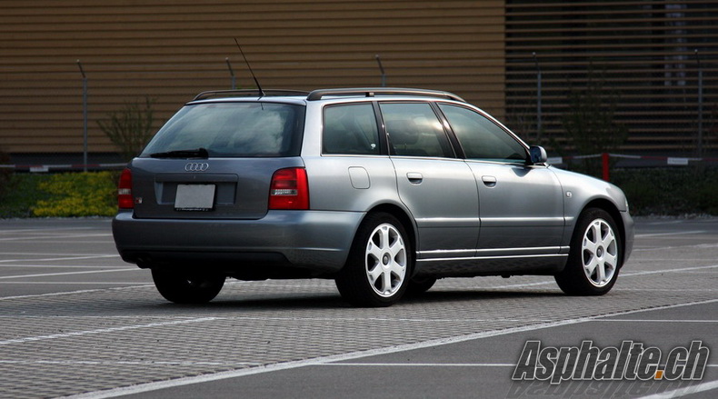

Essai longue durée Audi S4 Avant (B5)
L’Audi S4 Avant biturbo (type B5) à l’épreuve du temps.
Lancé en 1998, l’Audi S4 type B5 avait pour tâche de remplacer les vaillants breaks 90 S2, disparus du catalogue deux années plus tôt. Joli concentré de technologie, V6, 2.7L, 30 soupapes (5 par cylindre), 2 petits turbos KKK K03 permettant d’atteindre puis maintenir un couple maxi de 40.8 mkg de 1800 à 3600 t/min, et au final 265ch à 5800 t/min et une vitesse de pointe limitée à 250 km/h. Replacez ses chiffres dans le contexte du lancement de la S4 : la voiture passait pour une bombe en complet 2 pièces. Huit ans plus tard, ces chiffres sont devenus plus anodins en regard de la surenchère générale, mais le niveau de performance reste élevé pour une utilisation quotidienne. Plus important, le niveau de performance utilisable est remarquable.

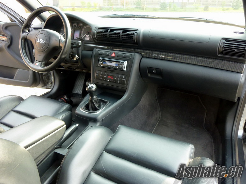

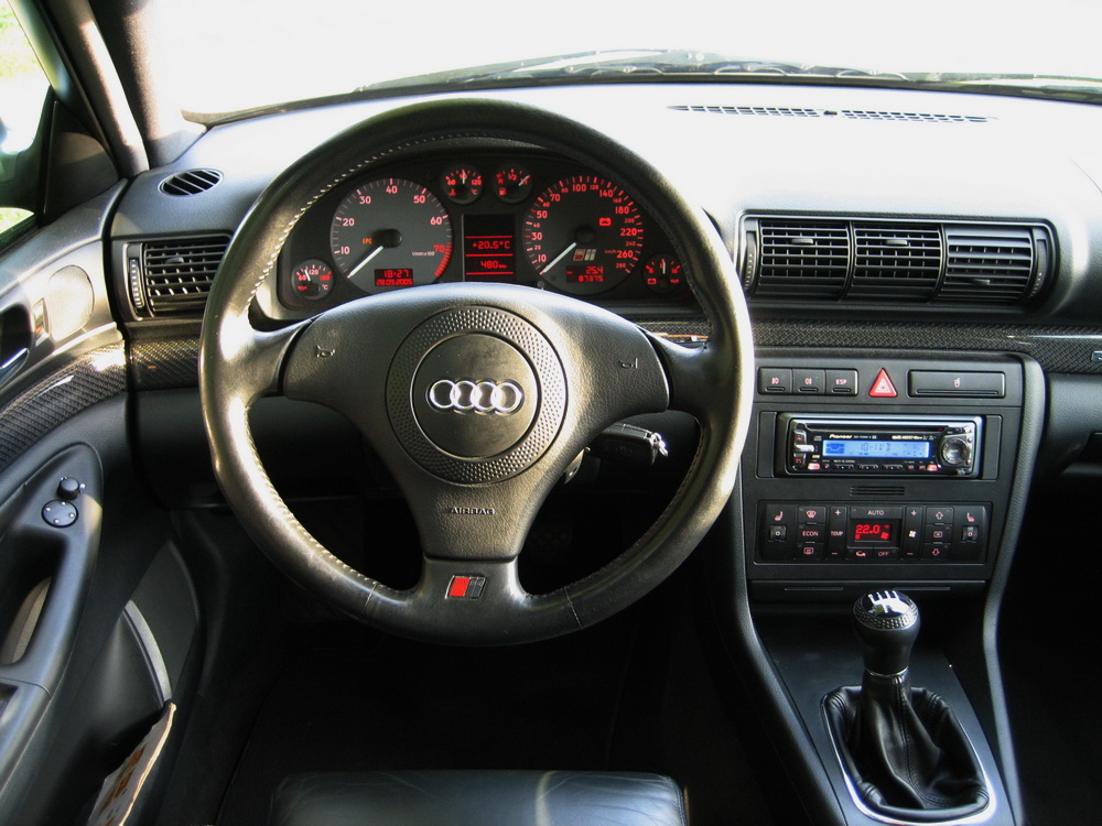

La finition intérieure est exemplaire. Design et qualité des matériaux, cuir magnifique et robuste, tout est doux et précis, beau sans être ostentatoire. Certes, il faut replacer le tout dans le contexte de 1998, mais encore aujourd’hui, il y a de bien pires endroits qu’une S4 B5 pour vivre sa mobilité individuelle. Instrumentation complète, claire et précise. Cuir, assemblages, tout résiste remarquablement à l’épreuve du temps.
