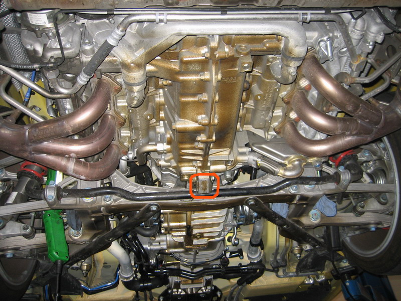

Amené ma voiture en concession ce matin, viens d'avoir un appel ... le RMS fuit ! Rien de trop problématique, c'était pas encore visible de l'extérieur et ça pourrait expliquer les broutages de l'embrayage.
Remplacement sous garantie, ils ont de nouveaux joints avec de nouvelles specs, mais ils doivent sortir la boîte.

Suis passé voir ma voiture alors qu'elle était encore sur le lift et discuter avec le chef d'atelier (et récupérer un Cayenne au passage, car le Chevy Cobalt d'Entreprise, c'était proche de l'expérience limite).
Forcément, ils minimisent toujours, pas tant de GT3 que ça, etc ... C'est clair que 100% des membres de forums qui ont le problème le reportent, mais mon cas n'est en aucun cas isolé.
En passant quelques minutes à lire les sujets sur rennlist et 6speedonline, j'ai trouvé 23 proprios différents qui ont eu le problème au moins une fois, dont 2 qui l'ont eu 2x.
Par ailleurs, le chef d'atelier m'a dit avoir fait quelques 997 Carrera également, mais seulement dans les premiers modèles. A chercher sur Rennlist, il y a effectivement des cas reportés. Un truc à vérifier avant la fin de la garantie. L'endroit entouré est celui à surveiller, cette platine est juste sous la jonction entre bloc et boîte.
Une photo du bloc. Les traces brunes ne sont pas de l'huile mais une résine enduite à l'usine. Le joint venait de commencer à fuire, il n'y a encore aucune trace sur la marmite d'échappement à l'arrière.
