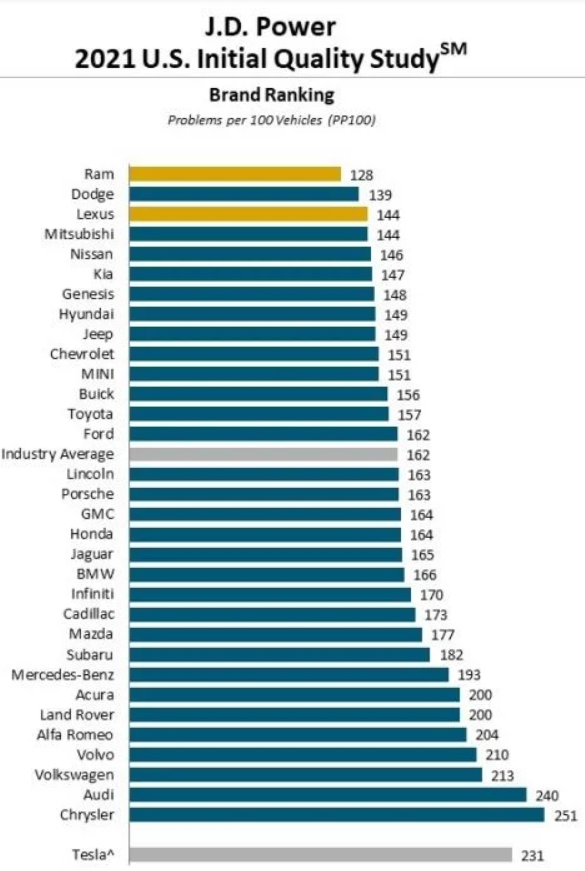

JDPower 2021
Message par ze_shark » 31 août 2021 23:28
Les résultats 2021 de l'initial quality survey vont plaire à tout le monde. Aux bashers qui trouveront Tesla au fond du classement, et aux whataboutistes qui verront qu'Audi fait pire.
A la nuance près que Tesla continue à être la seule marque mass market qui refuse de participer, et qui est donc sous- échantillonnée.
Cité par CNBC:
Vice president of automotive quality at J.D. Power, Dave Sargent, said Tesla owners reported problems that had more to do with the build quality, fit and finish of its vehicles rather than the technology inside them. Examples included body panel gaps, paint issues, wind noise, interior squeaks and rattles.
Pour enfoncer le clou, ces résultats sur 90 jours concernent la qualité, pas la fiabilité.
