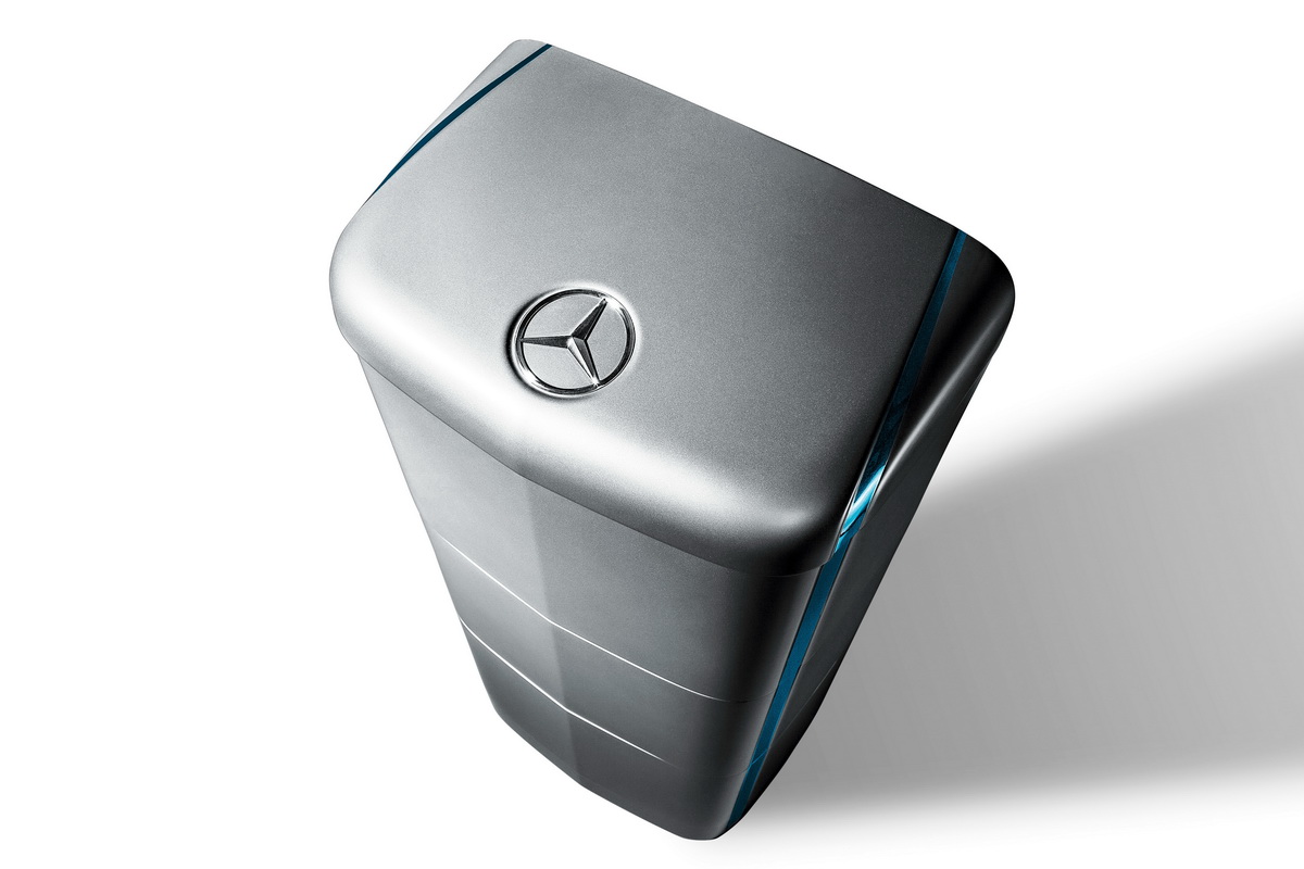

Message par ze_shark » 05 nov. 2016 09:44
Mercedes semble être sur le même chemin qu'un certain concurrent en lançant sur le marché américain Mercedes-Benz Energy Americas LLC, avec pour mission de commercialiser les produits de stockage résidentiel. Des applications commerciales et industrielles suivront plus tard.
Lancement début 2017 avec un produit modulaire basé sur des packs de 2.5 kWh qui peuvent être combinés jusqu'à 20 kWh et utilisés comme réserve de secours ou comme stockage de production photovoltaïque. Les cellules sont fabriquées par Deutsche ACCUMOTIVE GmbH, la filiale de Mercedes qui fournit les batteries pour sa gamme croissante d'hybrides et d'électriques.
Sachant qu'un Mercedes EQ est anticipé avec une charge embarquée de 70 kWh, on reste dans les solutions d'appoint, loin de l'auto-suffisance électrique.
Le Tesla Powerwall 2 est basé sur des briques de 14 kWh vendues dès 5'500$ pièce.
Un détail piquant, le calculateur de Tesla fait l'hypothèse d'une conso journalière de 30kWh pour un foyer de 3 chambres à coucher. C'est énorme.
