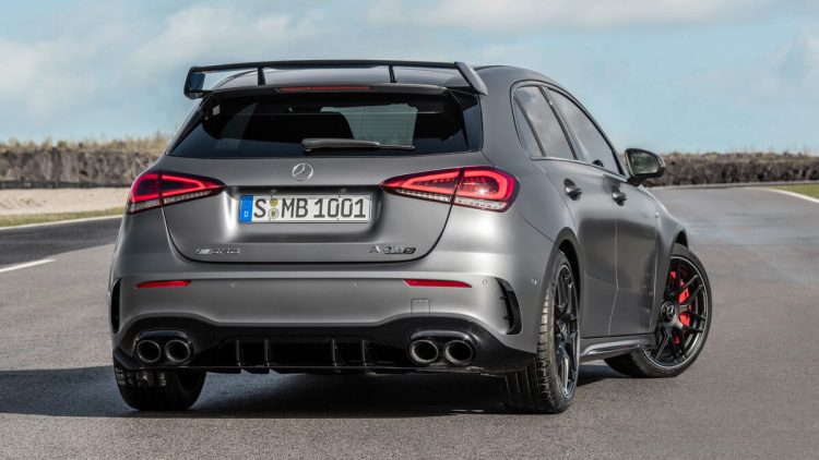

Le freinage est confié à des disques de 350 x 34 mm pincés par des étriers fixes à 4 pistons à l’avant, et 330 x 22 mm avec des étriers à 1 piston à l’arrière. Sur les modèles S, les disques avant passent à 360 x 36 mm avec des étriers à 6 pistons rouges.
A l’intérieur, les versions S se distinguent par des accents jaunes et le volant AMG Performance en cuir nappa. Un data logger AMG Track Pace fait également partie de la dotation de série des versions S.
