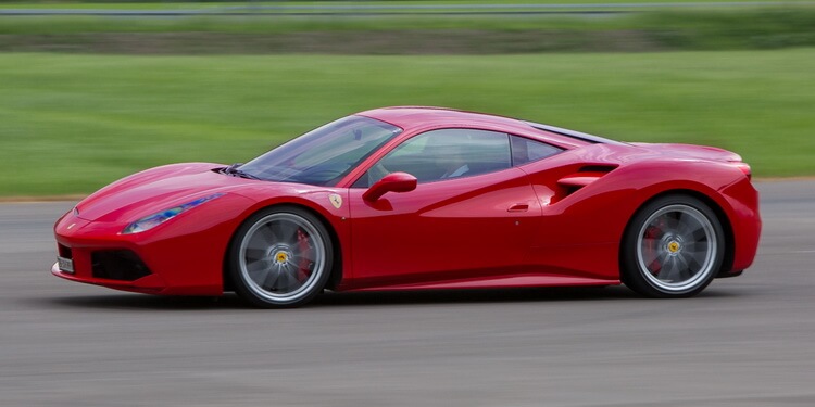

Comme Porsche, Ferrari y est (re)venu. La suralimentation. Si l’on fait abstraction de quelques apparitions fugaces sur des supercars (288 GTO, F40) ou des modèles de série confidentiels (208 GTB/GTS), Ferrari a essentiellement cultivé sur ses GTs de route les valeurs de pureté et de noblesse des moteurs atmosphériques. Une réponse crystalline à la pédale de gaz, des montées en régime organiques, et une sonorité pure, inaltérée par les chuintements et sifflements qui accompagnent les turbocompresseurs. Pourtant Ferrari passe son produit vedette, sa berlinette V8 à moteur central, à la suralimentation. Les raisons se situent sans doute à la confluence de deux courants: la pression financière sur les émissions de CO2, et la compétition anglo-allemande.
Essai Ferrari 488 GTB Rosso Corsa
La 488 reprend le flambeau d’une lignée de berlinettes V8 qui remonte à la 308 GTB de 1975. Ferrari a divergé deux ans plus tôt d’une longue lignée de coupés V12 à moteur central avant en commercialisant la 365 GT4 Berlinetta Boxer, et la 308 enfonce le clou, tant en matière de packaging que de style. Suivent 328, 348, 355, 360, 430 et enfin 458 Italia. Son V8 de 4.5L développe 570 ch à 9000 t/min, avec un couple maxi de 540 Nm à 6000 t/min. Les 3000 t/min qui séparent ces deux marqueurs sont un morceau de bravoure, une ascension aussi interminable qu’euphorisante, accompagnée d’un déluge sonore, rageur, agressif.
