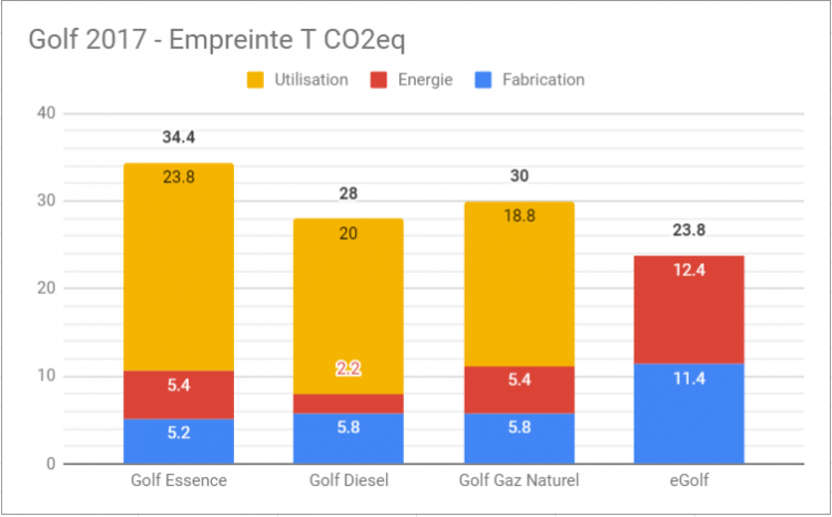

En appliquant cette analyse à quatre différentes variantes de la Golf, VW parvient aux chiffres suivants:

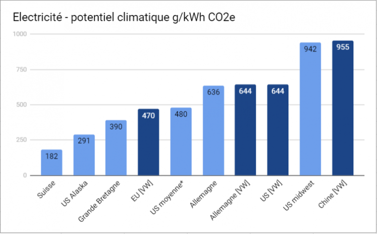

Pour la Golf électrique, l’électricité est estimée sur la base d’un mix européen équivalent à 470 g/kWh, mais VW fournit également ses estimations pour d’autres zones géographiques, replacées ici dans le contexte des valeurs glanées dans les autres études:
Les hypothèses sont donc assez cohérentes entre études. L’empreinte CO2 de la Golf électrique est inférieure de 15% à celle de la Golf diesel. Cet écart se creuse si l’électricité alimentant la voiture est plus propre que le courant moyen européen. En appliquant du courant suisse (hydroélectrique + nucléaire) par exemple, le différentiel électrique-diesel passe à -42%.

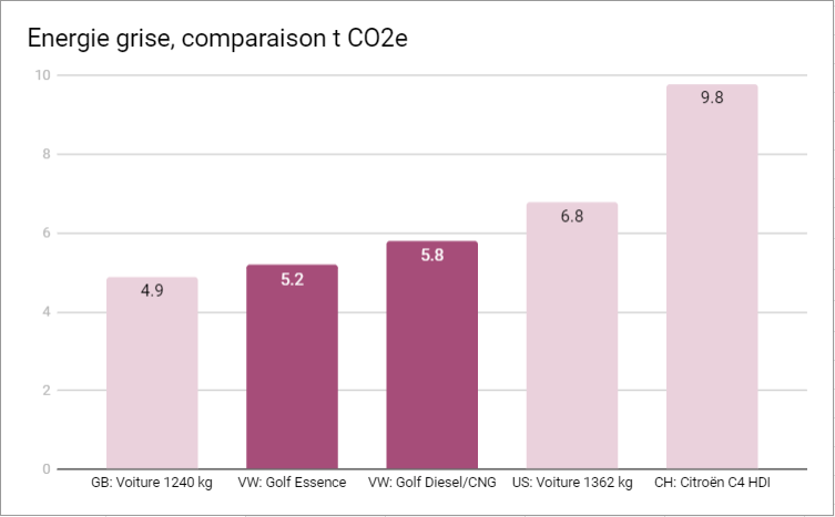

Souvent pointée du doigt, l’énergie grise désigne la consommation nécessaire à la mise en oeuvre du produit, par opposition à son utilisation. Pour la voiture (hors batterie électrique), les outils de Volkswagen débouchent sur des valeurs assez cohérentes avec les autres études.
Pour l’eGolf, VW estime l’énergie grise totale de la voiture à 11.4T CO2eq, soit 5.6 tonnes de plus qu’une Golf Diesel. C’est le domaine où les études divergent le plus dans leurs hypothèses, sans réelle justification.

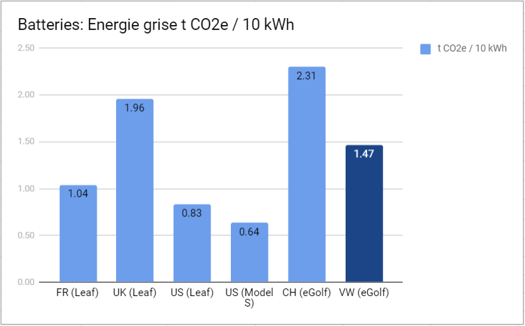

L’empreinte CO2 des batteries elles-mêmes provient à 24% du fournisseur de cellules, tout le reste provenant de fournisseurs tiers. Le plus gros contributeur est l’alliage utilisé pour la cathode, souvent constitué d’un mélange de Cobalt, de Nickel et de Manganèse, il compte pour plus de 50% dans l’énergie grise de la batterie.

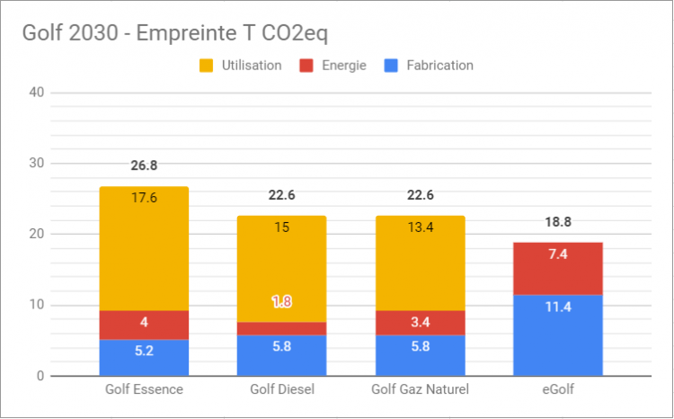

VW présente une projection de l’empreinte CO2 de la gamme Golf (ou son équivalent) à l’horizon 2030.
Première constatation, VW ne projette aucune réduction de l’énergie grise. Pour les motorisations classiques, il paraît très conservateur de ne tabler sur aucune amélioration dans la décennie à venir. Pour l’électrique, il y a une amélioration cachée: l’autonomie WLTP passe de 253 à 438 km. VW part du principe que toutes les économies réalisées sur la batterie ne feront que compenser l’augmentation de sa capacité pour assurer la viabilité commerciale du produit.
Les économies attendues sur la production de l’énergie sont compréhensibles dans le cas de l’électrique (-40%, résultant augmentation de la part du renouvelable). Dans le cas des énergies fossiles, il semble que le calcul de VW repose sur une diminution de 25 à 28% de la consommation, ce qui se traduit par une économie équivalente sur la production de l’énergie fossile.
