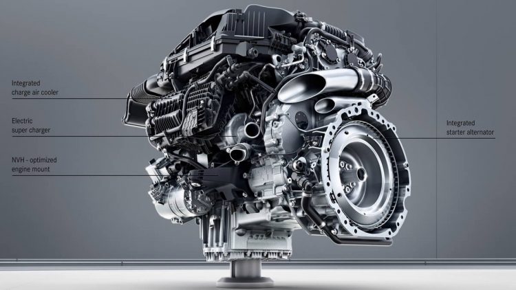

Après un hiatus de 20 ans, Mercedes abandonne les V6 et revient à cette configuration pour diverses raisons. En résumé, la configuration permet à la fois de réduire les coûts et atteindre une gestion thermique optimale, cruciale pour contrôler les émissions, et les désavantages en termes de longueur ont été gommés. Ce nouveau moteur se passe de courroie d’entraînement pour les périphériques.
Et pour ne rien gâcher, ce six en ligne miaule comme un matou au printemps. Onctueux, souple mais coupleux, il séduit d’emblée. L’approche technique est ambitieuse, avec un système mild-hybrid fonctionnant sous 48V, une batterie Lithium-Ion tampon de 1 kWh (soit le double des Audi mild hybrid) et un démarreur-générateur intégré à la boîte 9G Tronic. A noter que le circuit primaire de la voiture est sous 48 Volts, le 12 Volts “classique” est généré depuis cette tension de service.
Cette deuxième batterie est utilisée de deux manières. Primo pour alimenter les différents consommateurs lorsque le mode “croisière” (coasting en franglais) est activé, deuxio pour alimenter le compresseur électrique. Les motoristes de Mercedes ont opté pour une suralimentation à deux étages avec un compresseur électrique du côté admission du six cylindres en ligne pour améliorer le temps de réponse, et un turbocompresseur twinscroll classique côté échappement pour gaver les six cylindres d’air frais à haute pression.

Inaudible, mais pas nécessairement inobservable. Le mode “Progressive” du Widescreen cockpit est intéressant car il permet d’observer à la fois la consigne à la pédale (sous le compte-tours) et l’indicateur de pression de suralimentation, qu’on suppose être mesuré côté admission et résultant de l’action conjointe du turbo et du compresseur.
Et le délai entre l’un et l’autre est clairement observable. Le compresseur électrique ne prend que 0.3s pour atteindre son régime maxi de 70’000 t/min et délivrer une pression de 0.5 bar, alors que le turbo twinscroll délivre jusqu’à 2.0 bars, mais avec le lag inhérent à une turbine capable de délivrer cette pression pour cette cylindrée. L’action du démarreur est par contre impressionnante: le six cylindres en ligne ne s’ébroue pas, il se met instantanément en route, sans la moindre vibration.
