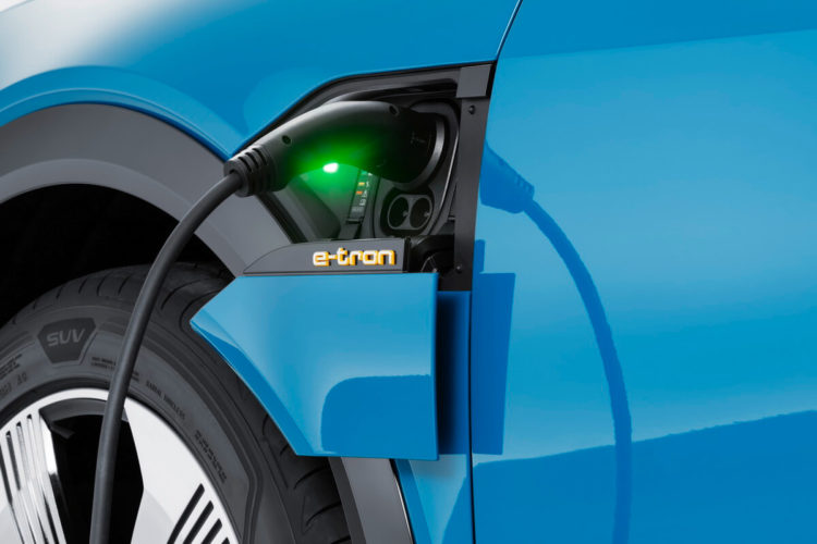

La batterie peut être rechargée à une puissance de 150 kW sur une borne à courant continu, une autre première sur une voiture de série. Sous courant alternatif, le chargeur embarqué peut atteindre jusqu’à 11 kW de puissance de charge (22 kW avec le chargeur optionnel “connect” qui ajoute une prise sur de charge AC sur l’aile avant droite). Pour les clients européens, une carte (ou l’application myAudi) permettra de se recharger sur 72,000 points de charge fournis par 220 prestataires de 16 pays, avec une facturation mensuelle intégrée et des tarifs standardisés. Huit pays d’Europe de l’Est devraient ensuite suivre. A partir de mi-2019, la fonction Plug & Charge ne nécessitera plus que la connexion de la borne à l’e-tron, le véhicule s’identifiant par lui-même.
Pour les charges rapides, Audi est partenaire du réseau Ionity dont l’objectif est d’avoir 400 stations de charge rapide réparties sur le continent en 2020, dont 200 devraient, selon Audi, être opérationnelles avant la fin 2018. Sous 150 kW, 80% de l’autonomie peut être rechargée en 30 minutes (en partant d’une batterie vide).
