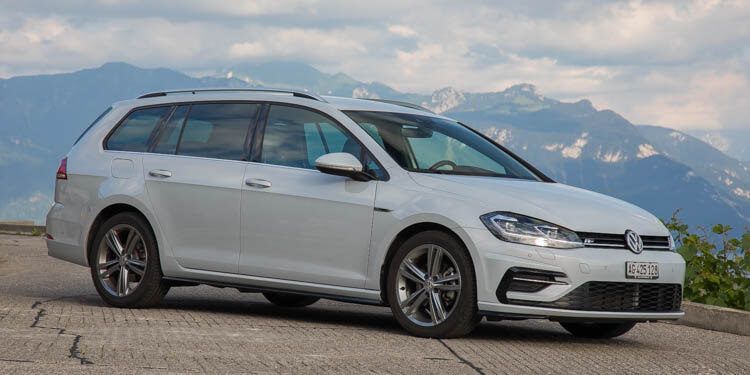

Der Golf Variant verfügt nicht über die trendy Ausstrahlung oder die erhöhte Sitzposition eines Crossovers, er muss daher mit klassischen Argumenten überzeugen. Die Variant-Version bringt den “kleinen” Golf auf eine Länge von über 4.56m, was den Vorteil eines grossen Kofferraums mit einem Fassungsvermögen zwischen 605 und 1620 Litern mit sich bringt, also beinahe so gross wie das Kofferraumvolumen eines Skoda Octavia Combi. Ich fand die Sitze sehr gut: Eine straffe Polsterung, die aber ideal für lange Stunden am Steuer sind sowie eine lange Sitzfläche und eine gute Seitenabstützung. Nur die Lordosenstütze, die mit einem einfachen Drehhebel verstellbar ist, erschien mir verbesserungsfähig.
Die Dämpferabstimmung ist auch relativ hart, was man bei Unebenheiten und beim Überfahren von Bodenschwellen merkt. Die Definition scheint mir homogen und im Einklang mit dem R-Line-Pack zu sein: sportlich, aber weise. Die Geräuschdämpfung auf der Autobahn erschien mir auch verbesserungsfähig, entspricht aber der Fahrzeugkategorie. Das Fahrverhalten ist sehr vernünftig: Neutrales Handling und Spurtreue bei 150 km/h auf der Autobahn.
Was den Golf so speziell macht, und dieser 1.5 TSI EVO Variant bestätigt dies, ist sein breites Spektrum an Fähigkeiten. Er weist weder aussergewöhnliche Qualitäten noch wesentliche Mängel auf. Ein Auto, das mehr ein Mittel als ein Zweck ist, jedoch seinem Ruf als sicherer Wert gerecht wird, indem es nicht auffällt. Der Motor selber ist ideal und lässt die Wahl eines 2.0 TDI fast absurd werden. Mit einem Preisanstieg von 3150 CHF liegt der Investitionsertrag bei 291’000 km unter Annahme, dass der Benzinpreis bei 1.80 CHF pro Liter und die Senkung des Verbrauchs bei 0.6 L/100km liegt. Die einzige objektive Begründung für den TDI ist die Verfügbarkeit einer 4Motion-Version, die es bei den benzinbetriebenen Ausführungen nicht gibt, es sein denn, man wähle den Golf R Variant.
