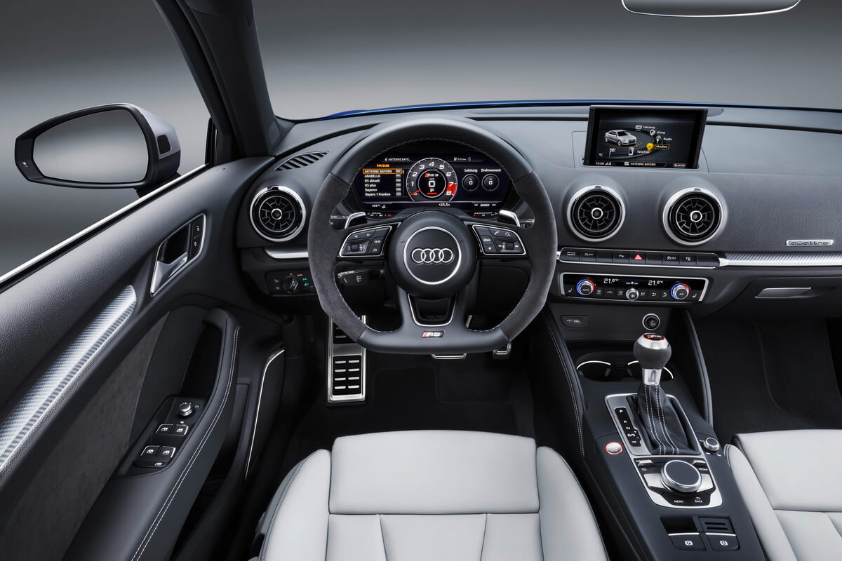

A l’intérieur, la grande nouveauté est l’arrivée de l’Audi Virtual Cockpit, l’écran LCD multifonctions de 12.3″ de diagonale et 1440×540 pixels de résolution. Le traitement esthétique extérieur évolue avec les nouvelles optiques de phare du facelift de la série A3/S3, et une lame redessinée, disponible en noir ou en argent mat. Comme sur le TT RS, les freins carbone céramique sont disponible en option pour remplacer les disques avant. La nouvelle création d’Audi Sport sera introduite sur le marché en Août 2017 à un tarif annoncé à 54.600€ pour l’Allemagne, contre 55.900€ pour la berline RS3. En Suisse, le carnet de commandes s’ouvrira en Mai 2017 pour une introduction à la fin de l’été, avec les tarifs suivants: 69’900 CHF pour le Sportback, 71’150CHF pour la berline.
