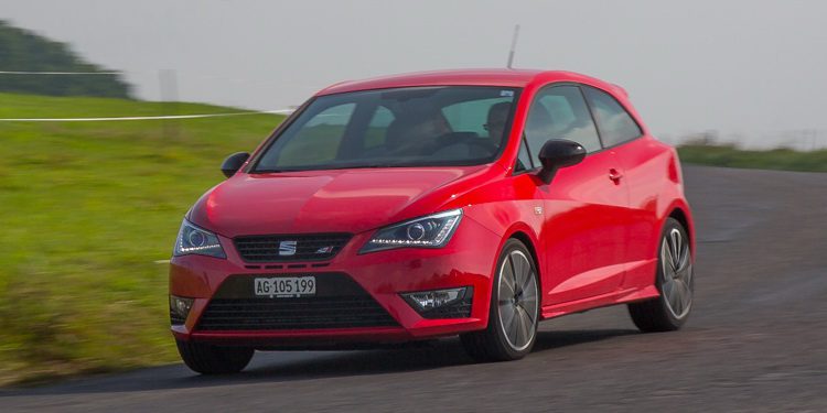

Du plaisir qui devra venir de l’expérience plutôt que de l’apparence. A l’intérieur de cette Ibiza Cupra, il n’y a guère de quoi émoustiller les sens. Pour atteindre une tarification attractive, l’utilisation de plastiques moussés ou de pièces peintes est limité au strict minimum. En sus de l’intérieur alcantara optionnel, un joli volant et un pommeau de vitesse en cuir, le reste a été choisi au plus juste. La qualité d’ensemble est bonne: pas de rossignols ni de couinements, pas de défauts d’assemblage, mais un choix de matériaux austère et sans aucune frivolité. A l’extérieur, quelques euros ont été consentis pour amener la ligne d’échappement sur un canal de sortie central en acier. Il dissimule la double tubulure sortant de la marmite arrière. De profil, les nervures partant des optiques avant et arrière se croisent sur la portière, plus affirmées qu’elles ne le sont devenues sur la Leon ST par exemple. L’Ibiza Cupra n’est disponible qu’en configuration à trois portes. Elle se distingue ainsi de sa cousine, la Polo GTI, disponible en 3 et 5 portes. Skoda n’a pas encore sorti de version RS de la Fabia mk3.

Il ne faut que quelques hectomètres pour que la vigueur de ce moteur dans cette puce de moins de 1.2 tonnes s’impose comme ingrédient principal de l’expérience Ibiza Cupra. Quelle patate ! Les 320 Nm sont disponibles sur une large plage allant de 1450 à 4200 t/min, alors que la puissance maxi de 192 chevaux est atteinte dès 4300 t/min et maintenue jusqu’à 6200 t/min. Le résultat est que, quel que soit le rapport, les reprises sont charnues, les accélérations pêchues (0-100 km/h en 6.7s alors qu’une Golf GTI 7 Performance de 230ch ne revendique que 3 dixièmes de moins). Et le plus étonnant, c’est que ce couple est remarquablement passé au sol par les roues avant. L’antipatinage électronique XDS fait un excellent travail pour limiter les pertes d’adhérence intempestives de la roue intérieure. La motricité des Continental Sport Contact 3 (en 215/40R17 aux quatre coins sur des jantes Barcino que je trouve personnellement horribles) a toutefois ses limites, et un pied exagérément lourd sur les deux premiers rapports déclenchera une intervention de l’ESC (Electronic Stability Control).
Et surprise, celui-ci n’est pas déconnectable. Il est paramétrable sur deux niveaux (activé et sport), mais il est impossible de bâillonner et ligoter la nounou électronique. De plus, la configuration du mode ESC Sport ne survit pas à la coupure du contact. Pourquoi tant de conservatisme chez Seat pour une Cupra alors que la Polo GTI arbore fièrement un bouton de connection au sommet de son tableau de bord ? Mystère. Je n’irais pas jusqu’à parler de handicap dans la mesure où le train avant encaisse le couple avec compétence sur route sèche, mais les amateurs de polissonneries sur route enneigée seront bridés dans leurs entreprises.
En plus de son peps, le 4 cylindres émet une sonorité typée, dopée par le Soundactor dissimulé dans le tablier avant. On peut disserter sur la noblesse du procédé, mais je trouve que le résultat donne de la personnalité. Je goûte moins le volume résonnant produit lorsque le mode Sport est activé. Celui durcit également l’amortissement de manière perceptible sans être caricaturale. Le comportement est naturellement sous-vireur à la limite, avec un train arrière impassible au lever de pied, relativement sage mais efficace. Il est difficile toutefois d’affirmer que la Cupra est intrinsèquement plus sportive que la Polo GTI. Hormis la sonorité un peu plus affirmée de l’Ibiza, les deux voitures me paraissent – à une année d’intervalle – substantiellement comparables dans leur dimension sportive. L’Ibiza aurait pu être plus “Cupra” dans ce sens.
