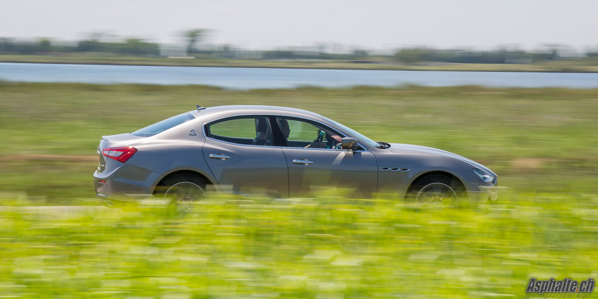

Les premiers indices ressentis des les joints de dilatation du viaduc longeant l’usine de Maserati, en plein centre de Modène: un dandinement du train arrière, des vibrations qui se propagent dans le plancher, indices indégnables d’un manque de rigidité et de rigueur dans le guidage des roues arrière. La confirmation sans appel vient ensuite sur l’autoroute qui file plein est vers l’adriatique de Ferrara à Porto Garibaldi à travers des étendues de risières. Revêtue assez médiocrement comme beaucoup de routes d’Emilie Romagne, elle représente un test sévère mais pertinent en matière d’intégrité structurelle et de NVH (Noise, Vibration & Harshness, terme anglais qui décrit le filtrage du bruit, des vibrations et des inégalités de la chaussée).
Pour le conducteur, des effets de tramlining sont perceptibles dans la direction, et les inégalités les plus prononcées font vibrer le plancher et le tablier. Pendant ce temps, notre passager arrière tourne progressivement au verdâtre, légèrement incommodé par les oscillations latérales du train arrière. La voiture se comporte très convenablement sur bon revêtement, mais nettement en-dessous des standards contemporains sur chaussées imparfaites. La faute ne peut pas être mise sur la monte de 19” de notre voiture d’essai, chaussée en 245/45 à l’avant et 285/40 à l’arrière. Cette taille très conservatrice en regard d’un assortiment qui monte jusqu’à 21 pouces devrait bénéficier au confort et au filtrage. Quel que soit l’ADN de cette plateforme, le produit génétique est peu convaincant dans ce registre. L’acheteur de Ghibli averti devra tenir compte de cet aspect et réaliser un essai dans des conditions cohérentes avec son réseau routier habituel ou occasionnel, si possible avec la monte pneumatique désirée.

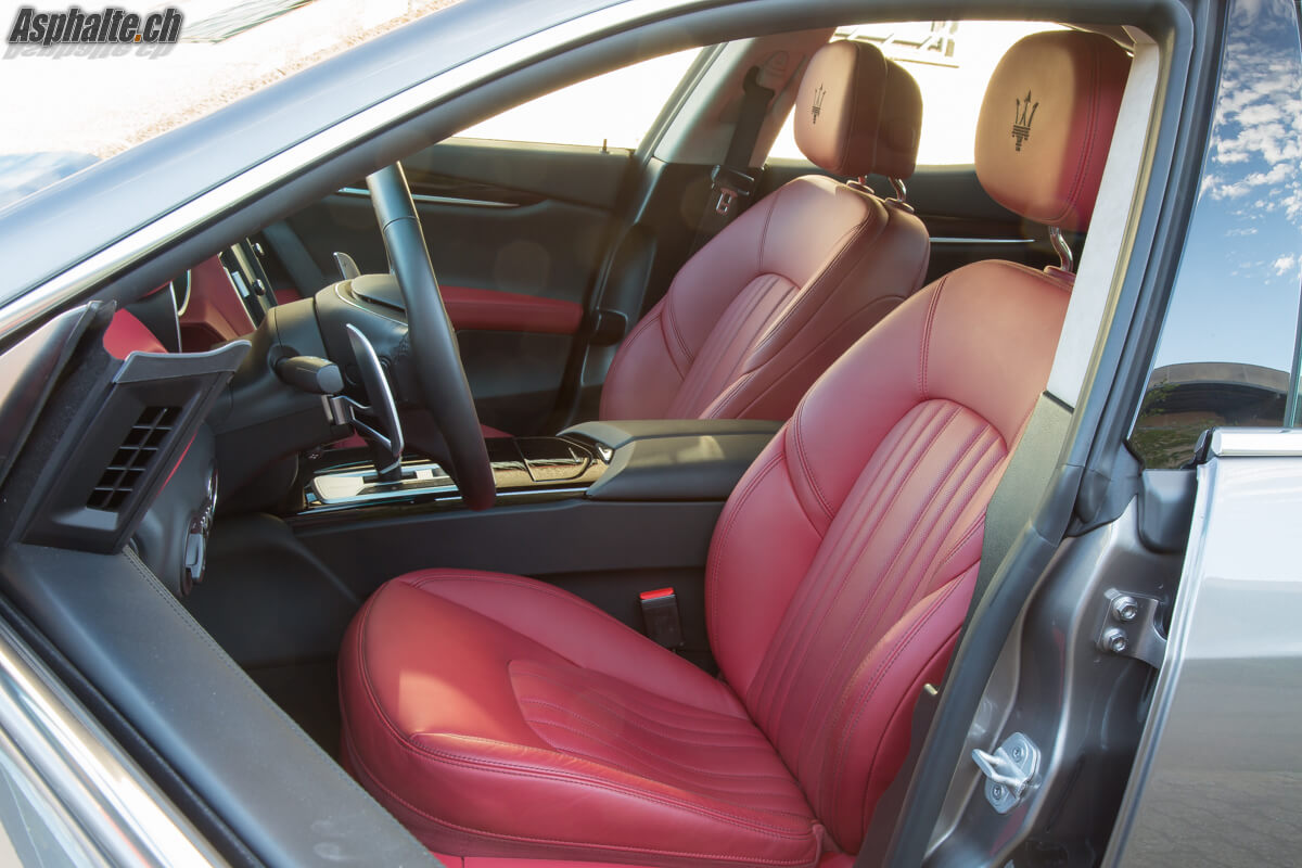

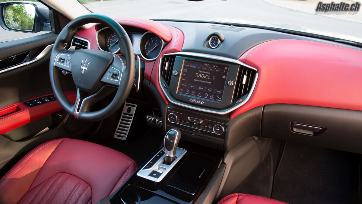

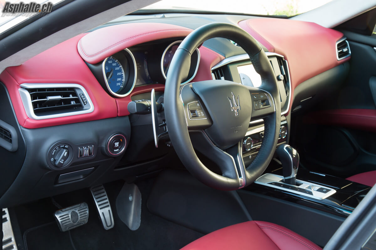

L’habitacle lui-même est de belle facture. Dans cette exécution, le cuir intégral bicolore rouge et noir avec coutûres contrastantes et le ciel de toit en alcantara couleur sable donnent une excellente impression de luxe cossu. Les accents couleur aluminium mat autour du bloc d’instruments, des ouïes de ventilation et de l’écran tactile sont de bon goût. J’ai un peu pesté contre le levier de sélection de boîte, un dispositif à impulsion qui rend parfois la sélection de la marche arrière difficile. L’ambiance est plus premium que sur une allemande, notamment grâce à un usage plus large du cuir en lieu et place des plastics texturés moussés. Les systèmes d’information sont de bonne qualité générale, avec un écran d’assistance entre les deux compteurs et un écran tactile de 8.4” sur la console centrale, dont la lisibilité était perfectible avec mes lunettes à soleil polarisées.

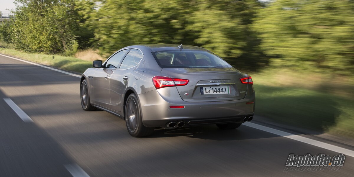

Une Maserati se doit de faire un minimum de bruit. Sur la Ghibli S Q4, un grondement sourd émane des marmittes arrière et accompagne toutes les évolutions en mode normal. A mi-régime, les harmoniques caractéristiques d’un V6 à 60 degrés sont audibles, mais lointaines, étouffées par l’excellente insonorisation de l’habitacle et le double vitrage. La sélection du mode Sport augmente le volume général, avec un timbre sourd au ralenti et des piaffements plus marqués lors de montées de rapports en charge, mais il faut entre-ouvrir une fenêtre pour y goûter. Le rendu a du caractère, mais reste sagement (et bien heureusement à mon avis) en retrait du côté extraverti de certaines exécutions de GranTurismo. Un choix judicieux pour une auto qui se veut plus confort que sport dans l’âme.
La boîte ZF est excellente, probablement l’élément le plus réussi de l’auto. Très douce, à la fois onctueuse et rapide, il est vraiment rare de la prendre en défaut. Elle peut être utilisée dans trois modes: une logique paisible en mode Normal, des lois de passage plus agressives en mode Sport (en conjonction avec la gestion de l’échappement susmentionnée), ou en mode entièrement manuel avec les jolies palettes en aluminium poli solidaires de la colonne de direction.
