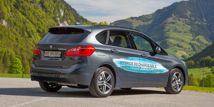

La série 2 Active Tourer marque un tournant pour les compactes BMW. Nous l’essayons en version 225xe hybride rechargeable.
