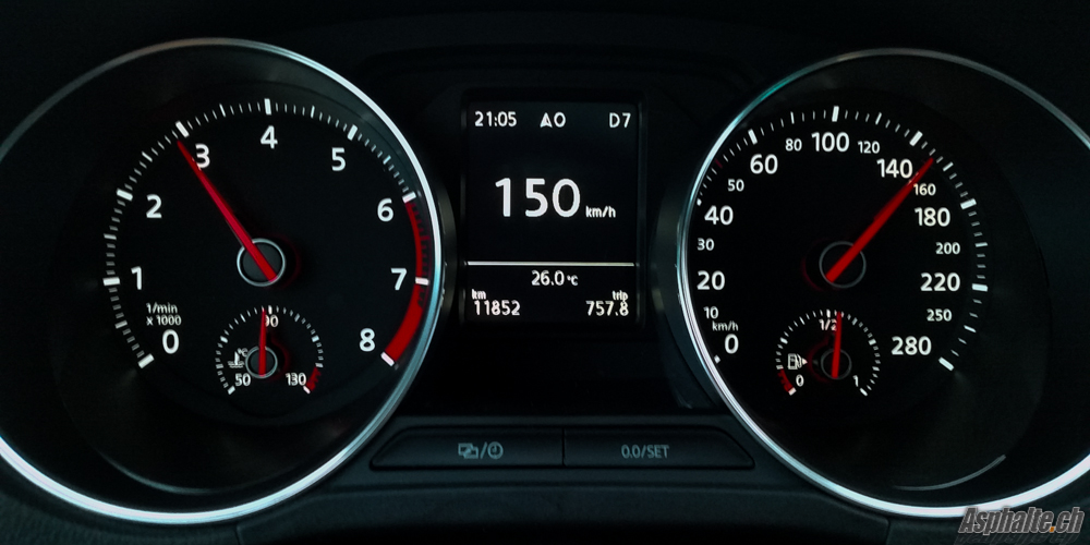

Le premier contact avec la Polo GTI est un peu déroutant, comme si Volkswagen avait confondu sportivité et brutalité. La réponse à la pédale de gaz est très franche, celle de la pédale de freins carrément brusque, caricaturalement surassistée. De quoi envoyer un passager ausculter de près la texture de la planche de bord. Dans la circulation, le 1.8 TSI est coupleux à souhait et, laissée à ses oeuvres, la boîte DSG7 joue les championnes du shortshifting: 4ème à 30 km/h, 5ème à 50 km/h, 6ème à 60 km/h, 7ème dès 80 km/h, et seulement 2900 t/min à 150 km/h indiqués.
Sur autoroute, le TSI n’a pas la tâche facile avec un étagement de boîte sur les sixième et septième rapports qui privilégie des régimes aussi bas. La consommation en bénéficie (7.18L/100km mesurés sur 1350 km à 79 km/h de moyenne, avec un ordinateur de bord affichant 7.2 L/100km), mais les reprises en souffrent un peu. La boîte doit descendre jusqu’en cinquième pour bénéficier de reprises vigoureuses. Malgré le faible régime moteur, le niveau sonore demeure assez élevé et ne fait pas de la Polo GTI une dévoreuse de bornes idéale sur long s trajets autoroutiers.

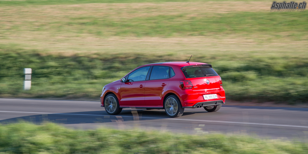

Epaulé par la bonhommie du moteur, la Polo GTI est assez plaisante lorsqu’on s’évade des agglomérations pour prendre la clé des champs. Le poids est contenu dans l’absolu même si les 1276 kg mesurés avec le plein n’ont rien d’époustouflant pour une auto d’à peine 4 mètres, mais c’est une impression d’agilité qui domine. Le mode d’emploi des tractions coupleuses est à suivre diligemment, surtout dans les épingles serrées sur le deuxième rapport, mais cette limite étant intégrée, on peut rouler vite et s’amuser. Les plus gros appuis sur le troisième rapport m’ont un peu déçu: l’équilibre est sain mais le grip des Continental Premium Contact 2 est assez limité. Dans ces conditions, la Polo est rattrapée par ses proportions. Un centre de gravité relativement haut et des voies étroites: 1463mm à l’avant contre 1504mm pour une Clio 4 RS ou encore 1549mm pour une Golf 7.
La Polo 1.8 GTI hérite pour la première fois en option un châssis réglable dit Sport Select, et notre exemplaire d’essai en est équipé. Le mode Sport est activé par l’action sur la touche du même nom sur le tableau de bord, ce qui a pour effet d’activer l’insupportable mode S de gestion de la boîte, et donc un besoin impérieux de passer en commande manuelle. Le principe attendu est d’avoir un réglage plus confortable en temps normal, et plus sportif à la demande. En pratique, l’amortissement normal est plutôt ferme, avec un filtrage secondaire perfectible, assez sautillant. Le raffermir marginalement semble manquer la cible de cette Polo GTI: une citadine avec du peps, très abordable si l’on reste parcimonieux dans le choix des options, amusante lorsqu’on la taquine, mais pas une sportive dans l’âme. Un choix intéressant pour celui ou celle qui cherche une compacte avec un cachet sportivisant, mais souhaite rester à saine distance de la barre des 30’000 CHF.
