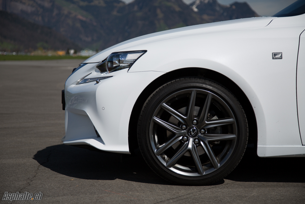

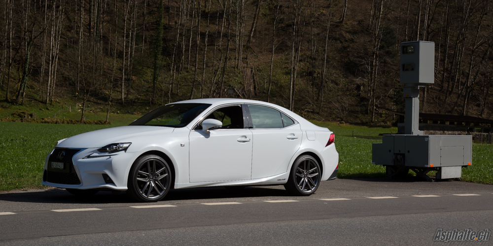

Le style de l’IS reprend les thèmes développés par Lexus, à commencer par la calandre dite en Diabolo. Les phares avant sont soulignés d’inserts fins intégrant les veilleuses de jour, alors qu’à l’arrière, les optiques sont étirées vers la roue arrière dans un trait plongeant qui se prolonge sur les bas de caisse. Les traits sont affirmés, à la limite du polarisant. L’empattement de 2800 mm accentue l’impression de longueur, mais avec 4665 mm, elle reste très proche d’une BMW série 3 (4624 mm sur 2810 mm d’empattement). Même constat en largeur et hauteur où la Lexus IS affiche des mensurations identiques à la BMW (1810/1430 à la japonaise contre 1811/1429 à la bavaroise). L’espace à l’arrière reste compté: 1 doigt aux genoux qui trouvent juste leur place derrière la cambrure du siège avant, et … zéro doigt au crémol, mes cheveux touchant le ciel du toit. Assis droit comme la justice, la vision latérale est oblitérée par la découpe plongeante des vitres arrière. L’IS est utilisable pour transporter quatre adultes, mais pas particulièrement généreuse.
