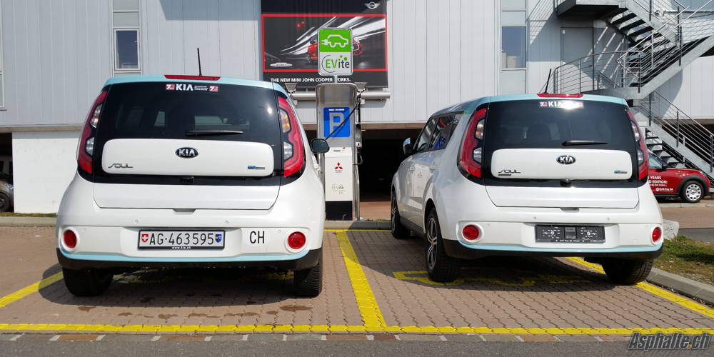

La seconde alternative est d’avoir recours aux réseaux de charge tiers. Certains sont gratuits, comme EVite ou ChaDeMo. Tous deux offrent un accès de recharge sous courant continu et haute puissance. D’autres sont payants, comme (Park & Charge). Le système de navigation de la Soul EV indique d’ailleurs en permanence la liste des stations de charge les plus proches, mais cette liste est fantaisiste et inclut des stations qui n’existent tout simplement pas. Nous avons testé deux types de stations, EVite (Mitsubishi) dans un centre Emil Frey et ChaDeMo (Renault-Nissan) dans une concession Renault. Pour l’électrifié motivé, le processus est assez excitant. Place de parc dédiée, énergie gratuite, proximité d’un centre commercial pour aller faire ses courses ou manger, énergie gratuite, bienvenue dans la mobilité de demain !
J’appuie donc sur la touche libérant la trappe dans la calandre et exposant les deux connecteurs: le petit pour la charge AC, le gros pour la charge DC. Je branche l’énorme prise à la voiture, suit les instructions de la borne et hop, la charge démarre, atteignant rapidement une puissance indiquée de 17 kW. A ce rythme, une charge complète prendrait un peu plus d’une heure et demie. Sauf qu’une charge complète est impossible sur la Soul EV à ces puissances. Je l’apprendrai ultérieurement, suite au refus obstiné de la voiture de se charger à plus de 83-84%, Kia a se limite à une consigne de 80% pour protéger les batteries. On peut refaire le gros du plein, mais pas le plein complet. Interloqué, je me dirige donc chez Renault où une station de charge présente 3 formidables prises, dont la prise DC compatible avec ma Soul. La charge démarre mais s’interrompt presque immédiatement. Une tentative de charge AC en connectant la prise de la borne au cable embarqé dans le coffre de la Soul sera infructueuse. Ce sera 80%, point à la ligne. Une mention, au passage, sur l’absence de normalisation des protocoles et prises. Même avec un bagage technique solide, le monde de la recharge est confus et sans nul doute intimidant pour le client lambda. Notons encore qu’à la différence de ‘ma’ station EVite, la station ChaDeMo est perdue dans une zone industrielle: pas de supermarché, pas de resto, pas de transports publics. L’infrastructure de recharge demeure, malgré des progrès continu, un réel problème selon les circonstances.
