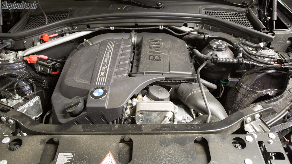

Le six cylindres en ligne est une véritable institution chez BMW. A la différence de la première génération de moteurs type N54 à double turbo, BMW a adopté un système à simple turbo confusément dénommé TwinPower. Au lieu d’avoir un turbocompresseur dédié à chaque triplet de cylindres, le système TwinPower utilise un seul turbocompresseur pour les six cylindres, mais avec deux entrées séparées. L’avantage revendiqué du passage à un seul turbo sont le fait que la turbine est alimentée par un flux plus constant de gaz d’échappements, soit tous les 120 degrés de rotation du vilebrequin au lieu de 240 degrés pour un biturbo. La technologie twinscroll se concentre sur la séparation des flux en dotant le turbo de deux entrées distinctes pour chaque groupe de cylindres. Ce stratagème atténue les effets de dépression d’un cylindre passant en phase d’admission sur la pression apportée par celui en phase d’échappement. Le résultat est un couple maxi de 400 Nm disponible de 1200 à 5000 t/min, et une puissance de 306 chevaux de 5800 à 6400 t/min.
Le système de calage variable des arbres à cames (VANOS) fait bien entendu partie du haut moteur, et la régulation de la levée des soupapes (Valvetronic) fait son apparition sur le N55. BMW revendique d’ailleurs une réduction de 0.5s du temps de réponse grâce à ce dernier système, mais le plus intéressant est la durée du transitoire entre l’application des gaz et le couple maxi: un peu plus de 2.25s.
