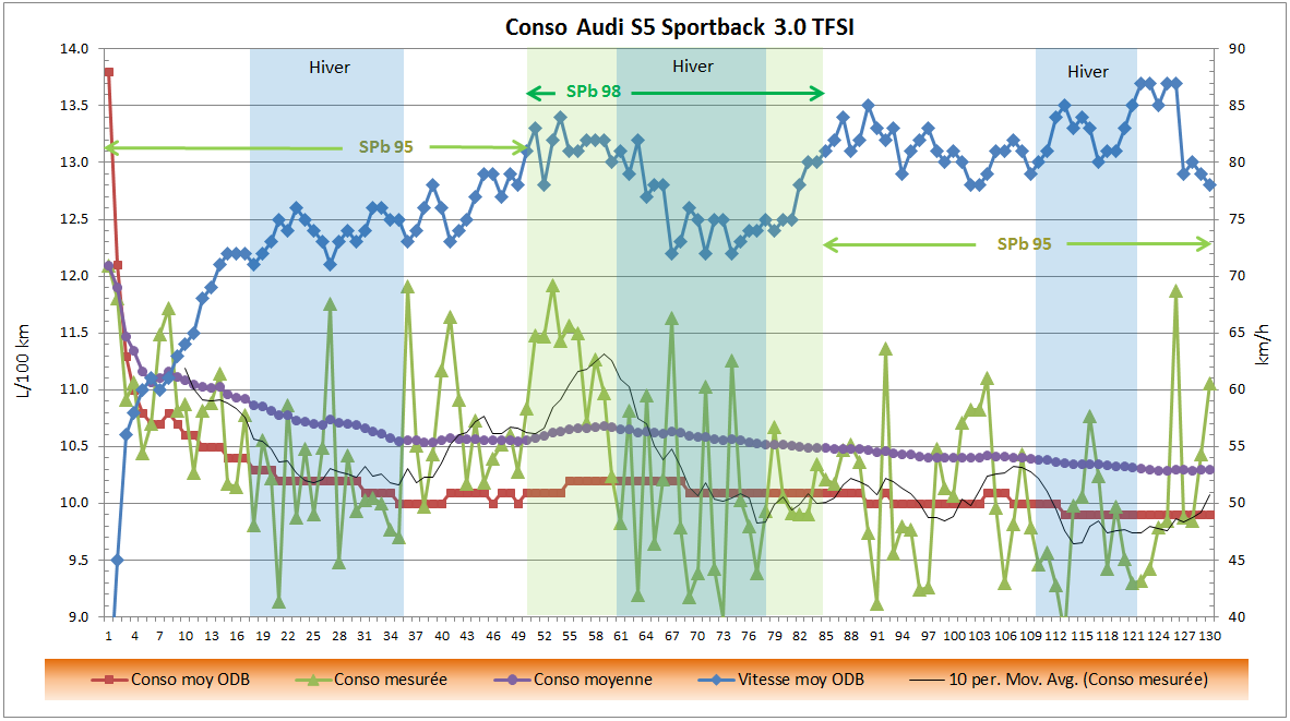

Sur 17700 km, la consommation moyenne mesurée s’est établie à 10.55 L/100km (10.1 affichés à l’ODB) pour une moyenne horaire de 75 km/h trahissant des trajets autoroutiers – favorables à la consommation – à une allure pressée – moins favorable à la consommation. La valeur parait très raisonnable pour une voiture avec ce gabarit, poids et puissance. Belle réalisation que ce V6 3.0 TFSI, coupleux, puissant, sobre, dissimulant complètement sa suralimentation (le compresseur est strictement inaudible).

La consommation mesurée s’est établie à 10.3 L/100 km de moyenne sur 58’000 km, soit un montant total de 10’415 CHF. Sur cette période 2011-2016, le litre d’essence fut payé en moyenne à 1.75 CHF/litre. Trente-six pleins sur 130 furent effectués avec de la Sans Plomb 98, sans incidence mesurable sur la consommation, la corrélation avec la vitesse moyenne semblant être le facteur principal. La monte de pneus d’hiver en 18″ joue peut-être également un rôle favorable, à moins que ce soit les températures moyennes inférieures.
On remarque également la tendance générale à la baisse de la consommation réelle sur la durée, l’indicateur possible de deux facteurs. Le premier est sans doute la diminution des frottements internes longtemps après le rôdage. Le second est l’absence de contributeur une augmentation de la consommation, comme par exemple l’accumulation de dépôts de carbone qui fut une plaie sur les premières générations de moteures à injection directe du groupe VW en général, et les V8 FSI en particulier. Le bilan est clair: le 3.0 TFSI à compresseur est sobre pour un moteur de cette génération sans dispositif d’économie élaboré (pas de stop/start, pas de périphériques commutés, pas de mode roue libre pour la boîte).
