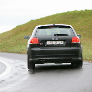

La face avant se distingue clairement des autres modèles A3 avec un look rappelant la RS4 et ses grilles latérales en nid d’abeille. Les lamelles verticales chromées de la calandre reprennent le dessin apparu sur la S6 et S8. Les rétroviseurs à coque en aluminium ainsi que les jantes au design à 7 double bâtons de série, complètent l’assortiment. Ces jantes en fonte d’aluminium sont montées de pneumatiques taille basse en 225/40 R18. Malheureusement, l’arrière ne se démarque des modèles « normaux » que par le petit spoiler de toit, et des sorties d’échappement ovales.
