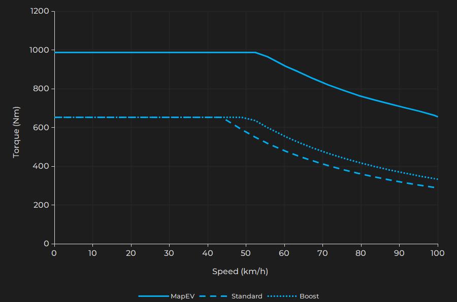

Message par ze_shark » 17 juin 2025 14:08
Un tuner a mesuré les courbes de couple de la gamme J1.2, ici la 4S.
A la différence des J1.1, toutes les versions 4RM J1.2 hors GT et Turbo S ont les mêmes moteurs AV/AR, et les mêmes onduleurs, donc la différence entre une Taycan 4 et une Turbo S est purement un bridage. Tout le reste est identique.
A la clef, 940ch et 990 Nm pour une somme pas dingue, mais une montagne d'emmerdements potentiels en cas de gros pépin de garantie.
